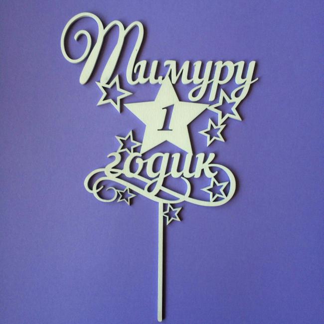

Romka 30 Жалоба #4 Опубликовано: 3 января 2016 Ну бюджет как вегда чем меньше тем лучше..... краски только акриловые, а так же акриловый лак.... красить буду в основном фанеру....прежде хочу спросить: подойдет ли для этих целей вот такой вариант краскопульта? 1 Поделиться сообщением Ссылка на сообщение Поделиться на других сайтах

PavelK 1 541 Жалоба #6 Опубликовано: 3 января 2016 3 часа назад, Romka сказал: Ну бюджет как вегда чем меньше тем лучше..... краски только акриловые, а так же акриловый лак.... красить буду в основном фанеру....прежде хочу спросить: подойдет ли для этих целей вот такой вариант краскопульта? Эм на фото - игрушки. Об лаке сразу забудьте, краска только сильно разбадяженная примерно до густоты воды. Для справки - густота воды примерно 11 DIN Если есть сменные сопло это плюс, сможете наносить чуть гуще например соплом 0.5. Для других на заметку - есть два типа электрических краскопультов на фото воздушно-турбинный, пользы от него побольше, чем от безвоздушной (соленоидной) тарахтелки. ну и все они не переваривают водные краски. Итого: Морилку наносить самое то, акриловые краски можно наносить, но не все и потребуются эксперименты. Качество будет так себе. 55 минут назад, СергейТк сказал: Тоже красить буду фанеру, думал о компрессоре с рессивером килограмм на 6-10, плюс краскопульт от аэрографа, у него струя тонкая, расход краски маленький. Бюджет уложиться в 10 вместе со всеми шлангами фитингами и так далее, что подскажете? Аэрографом и красить? Разве что заготовки 10х10 см так как для листов 50х30см это будет адцкий геморрой. Тут берёте что угодно т.к. покраска аэрографом как бы забивание микроскопом гвоздей. извините за резкость 1 Поделиться сообщением Ссылка на сообщение Поделиться на других сайтах Награды пользователя
Константин 67 Жалоба #7 Опубликовано: 4 января 2016 Для лака понадобится краскопульт с соплом примерно 1,7. Для морилки сопло примерно 1,4. Аэрограф не подойдет т.к. вряд ли найдете аэрограф с подобными соплами. А даже если найдете, факел аэрографа очень небольшой и это приведет к тому, что придется по много раз водить над окрашиваемым объектом. Это неизбежно повлияет в худшую сторону на равномерность окраски/заливки лаком. Компрессор с ресивером подбирается исходя из объема. С нормальным пистолетом HVLP расход воздуха будет большой, мой 100 литровый metabo включается раз в три-пять минут пока работаю. Для нормальной работы важно поддерживать давление на одном уровне. Поэтому очень удобно когда краскопульт имеет манометр на входе и редуктор. Давление на выходе из компрессора и давление на входе в краскопульт сильно меняется и зависит от шланга (длина, материал, диаметр). Краскопульт типа matrix за 1000 р, лично мне удовлетворения не принес. Как и более дорогие китайские копии известных брендов, как LVLP так и HVLP. Все они работают кривовато - морилка ложится с заметными перепадами по интенсивности окраски, лаками плюются. Может быть мне просто не повезло. В итоге приобрели valcom slim. Но это конечно не для того чтобы магнитики красить, а для небольших мебелей, с лазером связанных лишь частично. Основные трудности конечно будут с лаком. Лаки из универсамов - не то пальто. Стоит попробовать нормальный лак, и назад пути нет) Я имею ввиду лаки типа техноколора, milesi, sayerlack. Кстати инструмент придется чистить каждый раз после использования, иначе сопелки забьются и факел будет кривой-косой и с соплями лака. Поэтому понадобится отмывка, например ацетон. И не жалеть. Извиняюсь если сумбурно, но тут как говорится если в голове опилки ничего не поделаешь )) Это всего лишь моя точка зрения на предмет обсуждения, никаких догматов тут нет. PS если денег жалко, или объем не большой - баллончики ваш выбор. 1 Поделиться сообщением Ссылка на сообщение Поделиться на других сайтах Награды пользователя

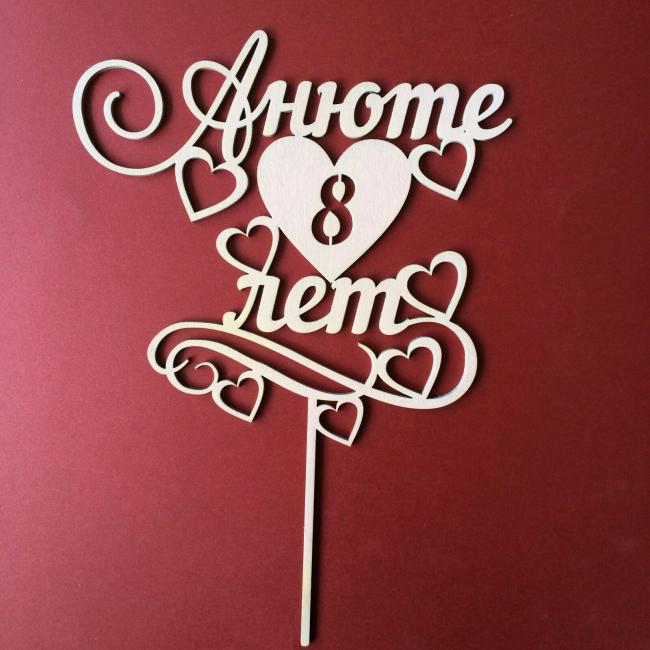

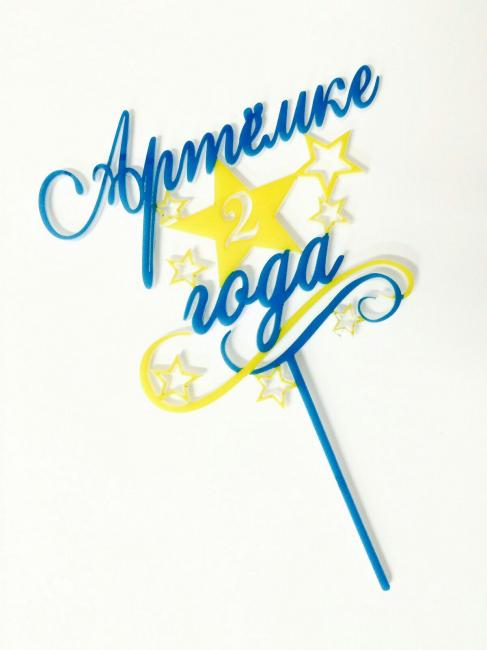

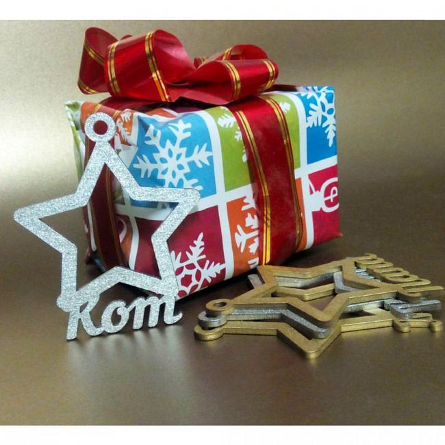

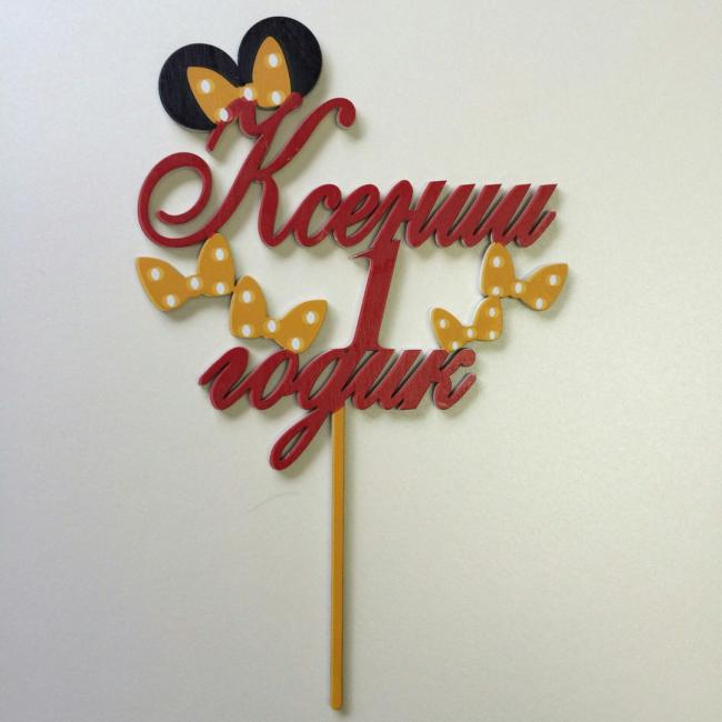

Arcona 69 Жалоба #19 Опубликовано: 4 января 2016 18 минуту назад, SDcor1 сказал: Большое спасибо за подробный ответ! Теперь будем стараться расти до вашего уровня, и будем вспоминать того, кто нас учил этому Ага, нам бы самим еще научится многому. Кстати, сейчас примерно половину всего объема топперов просто запечатываем (фото, правда не очень удачные). Это удобно, можно хоть фото запечатать и ярко. В этом году новую продукцию будем осваивать - принципиально новый фотореквизит! Но это уже другая история и другая тема форума. Поделиться сообщением Ссылка на сообщение Поделиться на других сайтах
good 59 Жалоба #20 Опубликовано: 4 января 2016 3 часа назад, Arcona сказал: Ага, нам бы самим еще научится многому. Кстати, сейчас примерно половину всего объема топперов просто запечатываем (фото, правда не очень удачные). Это удобно, можно хоть фото запечатать и ярко. В этом году новую продукцию будем осваивать - принципиально новый фотореквизит! Но это уже другая история и другая тема форума. Как понял покраска идет только лицевой стороны у фотореквизита?. Боковины и задник не красите? Поделиться сообщением Ссылка на сообщение Поделиться на других сайтах Награды пользователя

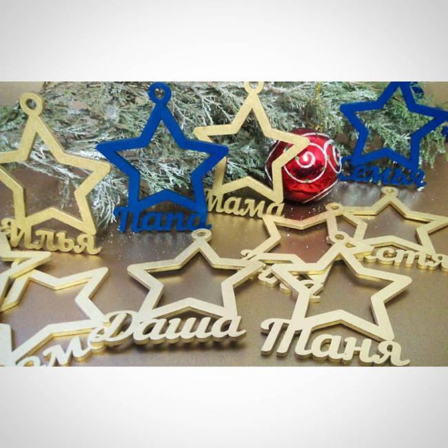

Arcona 69 Жалоба #21 Опубликовано: 4 января 2016 (изменено) 4 минуты назад, good сказал: Как понял покраска идет только лицевой стороны у фотореквизита?. Боковины и задник не красите? Фотореквизит обычно сзади слегка прибиваем в один слой или не красим вообще. На топперах красим задник конечно. А гербы нет. Ах да, боковины. Ну они в основном априори закрашиваются. Это как раз часто и не нужно бывает, даже вредит (на деревянных магнитах, например) А так, у краски текучесть как правило, хорошая, бока прокрашиваются на малых деталях, а если большое что-то иногда задуваем бок, если глаз режет (на светлых цветах) Вот изделие крашенное только сверху и задник. Бок, как видите, выкрашен автоматически Изменено 4 января 2016 пользователем Arcona Поделиться сообщением Ссылка на сообщение Поделиться на других сайтах

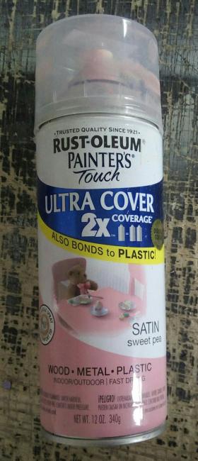

DESIGNER 201 Жалоба #22 Опубликовано: 5 января 2016 (изменено) С краской кудо давно работаю, отменная краска и лак. Особенно золото и серебро очень укрывистые. Правда раз был косяк с золотом 1028, пришла партия 108 баллонов и некоторые баллоны по странному стечению были заполнены не очень качественной краской, то есть заготовку после покраски приходилось красить второй раз, золото просто как порошок сходило от прикосновения пальцами, а по второму разу все закреплялось. Даже на завод звонил, они искали контрольный выкрас, но к сожалению не нашли. Короче фиг знает. С заказом выкрутился, благо краски было с запасом и докупал немного. Так что в целом краска хорошая и укрывистая, при покраски на торцы тоже попадает и закрашиваются. Есть еще краска bosny, но мне она не понравилась, укрывистось плохая. Изменено 5 января 2016 пользователем DESIGNER Поделиться сообщением Ссылка на сообщение Поделиться на других сайтах Награды пользователя
Arcona 69 Жалоба #23 Опубликовано: 5 января 2016 Вот американская краска, о которой говорил. Укрывистость отличная, цвета есть очень редкие, можно удовлетворить запросы любого капризного клиента. Цена у нее подороже, но хватает ее реально намного больше чем КUDO, о чем, собственно, и написано на баллоне Поделиться сообщением Ссылка на сообщение Поделиться на других сайтах
Константин 67 Жалоба #24 Опубликовано: 5 января 2016 Кстати да, пользовался Rust-Oleum, понравился матовый акриловый лак единственный из лаков в баллончиках практически не изменяющий оттенок выгравированных на фанере изображений. И грунт белый понравился. Поделиться сообщением Ссылка на сообщение Поделиться на других сайтах Награды пользователя
