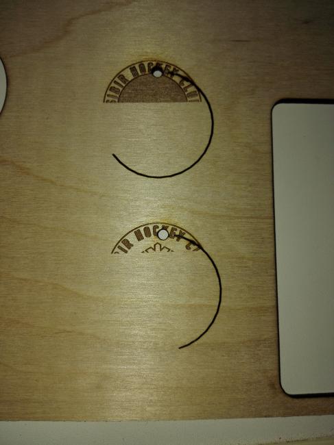

ostrovsvit 2 Жалоба #1 Опубликовано 29 декабря, 2015 Здравствуйте, в coeel draw гравирую круглый рисуночек, далее делаю круглую обводку чтоб вырезать. Но при резке всё смещается и получается что рез накладываеся на рисунок.что не так ? В лазер дроу всё получается а тут смещается, в чём проблема ? Поделиться сообщением Ссылка на сообщение Поделиться на другие сайты
KUZNETS 57 Жалоба #2 Опубликовано 29 декабря, 2015 Выложите файл. Поделиться сообщением Ссылка на сообщение Поделиться на другие сайты
ostrovsvit 2 Жалоба #3 Опубликовано 29 декабря, 2015 Да любую картину готовлю к гравировке ,подкотавливаю обрезку по размерам, а получается что режет мимо Поделиться сообщением Ссылка на сообщение Поделиться на другие сайты
alexander-1 2,480 Жалоба #4 Опубликовано 29 декабря, 2015 какая программа или хотя бы материнка? Поделиться сообщением Ссылка на сообщение Поделиться на другие сайты Награды пользователя
AlieN 1 Жалоба #5 Опубликовано 29 декабря, 2015 (изменено) Ты как выводишь в станок? Вместе, разделив по цветам? или перед выводом удаляешь ненужный? Изменено 29 декабря, 2015 пользователем AlieN Поделиться сообщением Ссылка на сообщение Поделиться на другие сайты
ostrovsvit 2 Жалоба #6 Опубликовано 29 декабря, 2015 А я цветами не разделяю Поделиться сообщением Ссылка на сообщение Поделиться на другие сайты
alexander-1 2,480 Жалоба #7 Опубликовано 29 декабря, 2015 какая прога и плагин, материнка? или по звёздам гадать? Поделиться сообщением Ссылка на сообщение Поделиться на другие сайты Награды пользователя
ostrovsvit 2 Жалоба #8 Опубликовано 29 декабря, 2015 Corel laser плагин, уснановлен на Corel draw 7 Поделиться сообщением Ссылка на сообщение Поделиться на другие сайты
alexander-1 2,480 Жалоба #9 Опубликовано 29 декабря, 2015 Если Вы определились в какой теме задавать вопросы , то ответ я уже написал минут 15 назад, с фотографией, не за что) Поделиться сообщением Ссылка на сообщение Поделиться на другие сайты Награды пользователя
ostrovsvit 2 Жалоба #10 Опубликовано 29 декабря, 2015 Перед выводом удаляю не нужный Поделиться сообщением Ссылка на сообщение Поделиться на другие сайты

ostrovsvit 2 Жалоба #14 Опубликовано 3 января, 2016 Проблема решена! Удалил корел лазер, залез в програмфаилс куда он был установлен и всё снёс , а далее установил и настроил по новой Поделиться сообщением Ссылка на сообщение Поделиться на другие сайты
