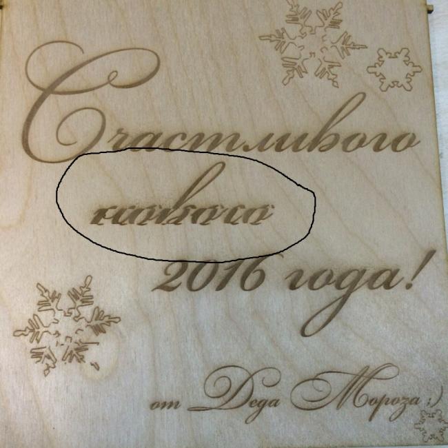

Всем привет, такая ситуация:
Станок - kamach II 1060,
Файл рисовался в кореле, затем дорабатывал в rdcam, раскладка - 5 по Х 2 по Y (200*200мм) итого 10шт.C5ZzE1Mpd7I.thumb.jpg.dd4221cf78374a7ec0, по цветам разграничил, результат на фото.
В прошедшую ПТ закладок 5  сделал по той-же схеме - проблем не было, сегодня все 10 крышек в брак:( а это 1ч40мин. потраченного рабочего времени + 2 часа на переделку поштучно:(, в чем может быть беда? кто сталкивался? как лечили?
Наводки/помехи на которые среагировала материнка.
Уже на форуме писалось про это и писалось кто как лечит.
В основном - заземление, отключение от самого станка вытяжки, чиллера и тд, посмотрите, пожалуйста, думаю тему найдёте.
