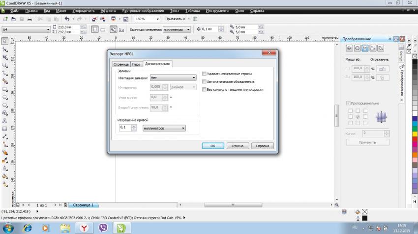

Не могу сказать конкретно как это делать в плагине, т.к. я вместо не использую его а просто сохраняю файлы корела в формат .PLT и открываю их в лезеркате. Так вот как раз там, при экспорте, это настраивается - называется "разрешение кривой". Кстати, однажды выставив этот параметр он сохраняется, возможно это вам поможет, ну а если не поможет, хотя бы будете знать как правильно называется то, что вам нужно искать)

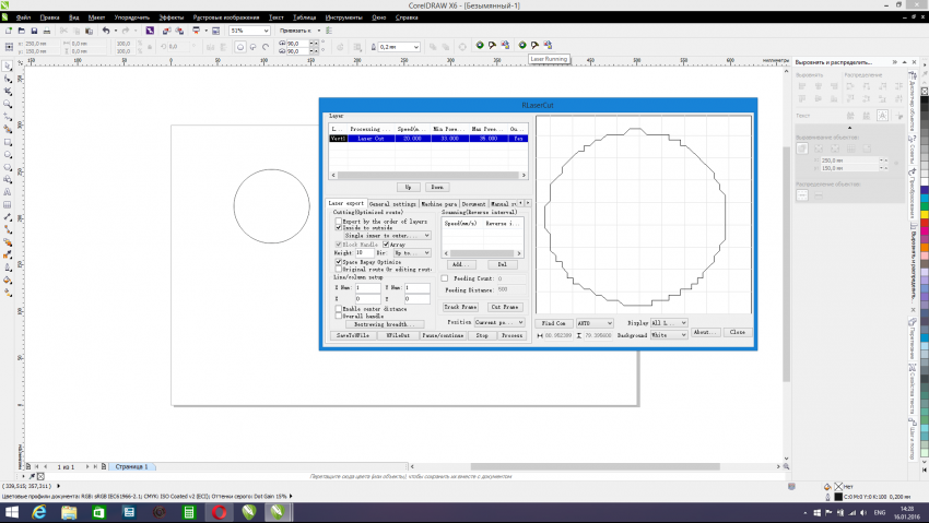

Присоединяюсь к вопросу. Переустанавливал плагин для Корела и теперь при попытке вывести на станок получается вот такое:
