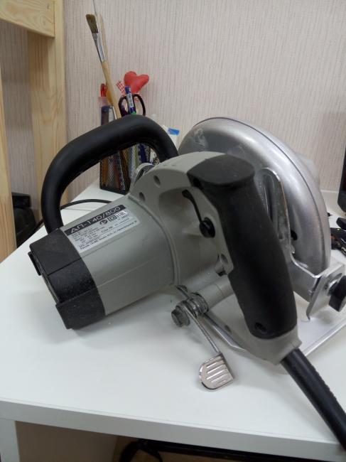

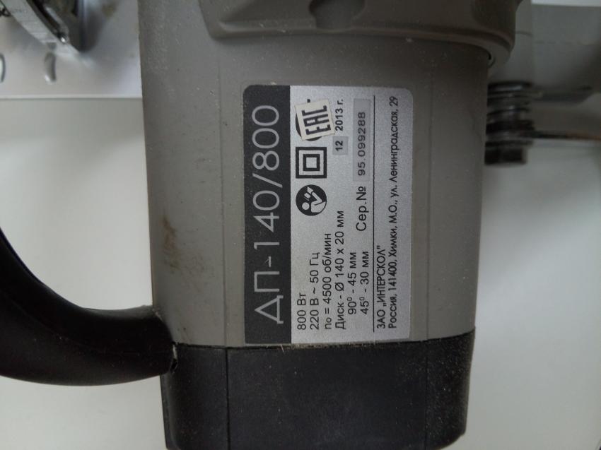

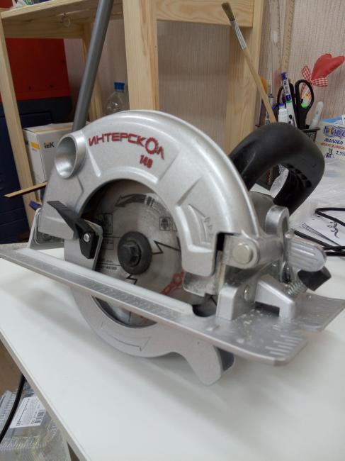

Irinalaser 34 Жалоба #1 Опубликовано: 20 ноября 2015 Всем привет! Где-то на форуме читал про выбор инструмента для распила фанеры,пластика и т.д.! Решил сделать обзор на свой. Вдруг кому поможет Некоторое время пользовался лобзиком, брал у товарища так как ему особо не нужен был, и вот пришел момент купить свой! В долгих разговорах с продавцами в магазинах что лучше лобзик или циркулярка, решил купить циркулярную пилу! Главные критерии в выборе были: Легкость и не большой размер, так как тяжелой пилил доски и не всегда удобно было, ну и цена чтобы не космос была. Из всех мне понравилась интерскол дп 140\800. Ее и купил! Тех. характеристики. Посадочный диаметр диска, мм20 Мощность, Вт800 Диаметр диска, мм140 Max глубина пропила под углом 90°, мм45 Регулировка оборотовнет Плавный пускнет Поддержание постоянных оборотов под нагрузкойнет Возможность работы с направляющей шинойнет Длина кабеля, м4 Достоинства 1.Довольно легкая и маленькая 2.Низкая цена 3. очень быстро пилит 4. длинный провод и хорошего качества(на морозе не дубеет) Недостатков пока не выявил! В работе пила очень мне понравилась, так как пилит раз в 10 быстрее лобзика! Пил чистый,прямой, если пилишь против волокон тон верхний слой не подламывает как лобзик! Я пилил первый раз и точно могу сказать, что можно получить рез примерно такой же как заводской! Самое главное,что можно пилить сразу листов 4-5 за один раз.(Пилил 3 листа шестерки и 2 листа четверки)Получается очень быстро. Всем кто использует для этого лобзик советую приобрести намного удобней,быстрее и качественней получается! Поделиться сообщением Ссылка на сообщение Поделиться на других сайтах

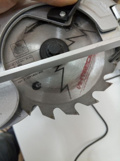

Irinalaser 34 Жалоба #2 Опубликовано: 20 ноября 2015 Да и еще забыл! Диск на пиле стоит 20 зубов, думал слишком мало, будет портить верхний слой, но на деле оказалось вполне нормально еще можно купить диск на 40 зубов, хотя смысла особо нет! Вес пилы 3.2 кг , глубина пропила 45 мм максимум! Не судите строго это мой первый обзор, надеюсь кому-нибудь пригодится! 1 Поделиться сообщением Ссылка на сообщение Поделиться на других сайтах
PavelK 1 543 Жалоба #3 Опубликовано: 20 ноября 2015 =) Зубов 20 слишком мало - туго пилит, возьмите на 70 разница будет ощутима - 11 листов тройки за раз - без проблем 140х20 не очень популярный размер диска, самые часто используемые 190х30 - в любом магазине. 800 Ватт так же маловато, лучше от 1200 опять же быстрее и легче пилить. Так же крайне рекомендую с плавным пуском - просто удобнее, особенно, если пилу зажало по середине листа. Так же не видно расклинивающего ножа - крайне нужная вещь, особенно если резать пачку. Если пилить совсем мало то и такая подойдёт, только рекомендую как минимум брать Bosch интерскол на пару недель поиграться Кому пилить кубами - однозначно погружную и с шиной-направляющей. Поделиться сообщением Ссылка на сообщение Поделиться на других сайтах Награды пользователя
Евгений К. 186 Жалоба #4 Опубликовано: 20 ноября 2015 Насчёт "поиграться" можно поспорить! Четыре года Интерсколом пользуюсь, дом построил, дрова для бани постоянно пилю, год фанеру режу! Непомню мощность и количество зубьев (в гараже лежит), без плавного пуска, но с расклинивающим ножом, глубина пропила 75 мм. 15 листов фанеры 4 мм (16 не зацепает уже просто) на ура режет! Поделиться сообщением Ссылка на сообщение Поделиться на других сайтах Награды пользователя
