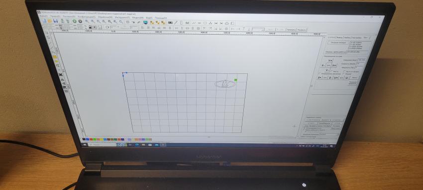

ivankarpov
Rd не правильно передает макет на станок
От края стола  голову/точку старта отодвинь - голове требуется место для разгона и торможения при гравировке.
27 минут назад, Dan сказал:
Я попробывал,но тоже самое,50 мм норм ведь или более нужно?Хотя вчера же вырезал и в настройках я не менял ничего,так же запустил,он почему то передает сам макет не так,в рд он 100 мм ,а на станке ему не хватает места,делал в одном файле 6 квадратов маленьких ,а они все равно во все поле,изменив этот же файл оставил один квадрат и он все равно во все поле и места не хватает(

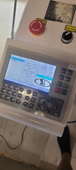

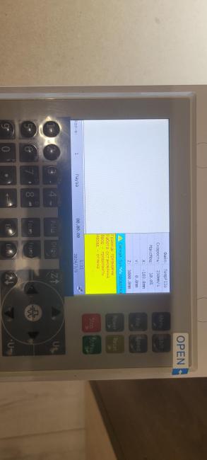

30 минут назад, ivankarpov сказал:
Положение Х -103 .. это как так?
От аппаратного нуля значения должны быть положительными.
Положение головы фиксировали кнопкой Origin?
1 час назад, Dan сказал:
Отлично, заработал через origin:) ,я до этого вообще не там пытался настроить, при чем прям вообще не то, извиняюсь за отнятое время и спасибо, помог очень
