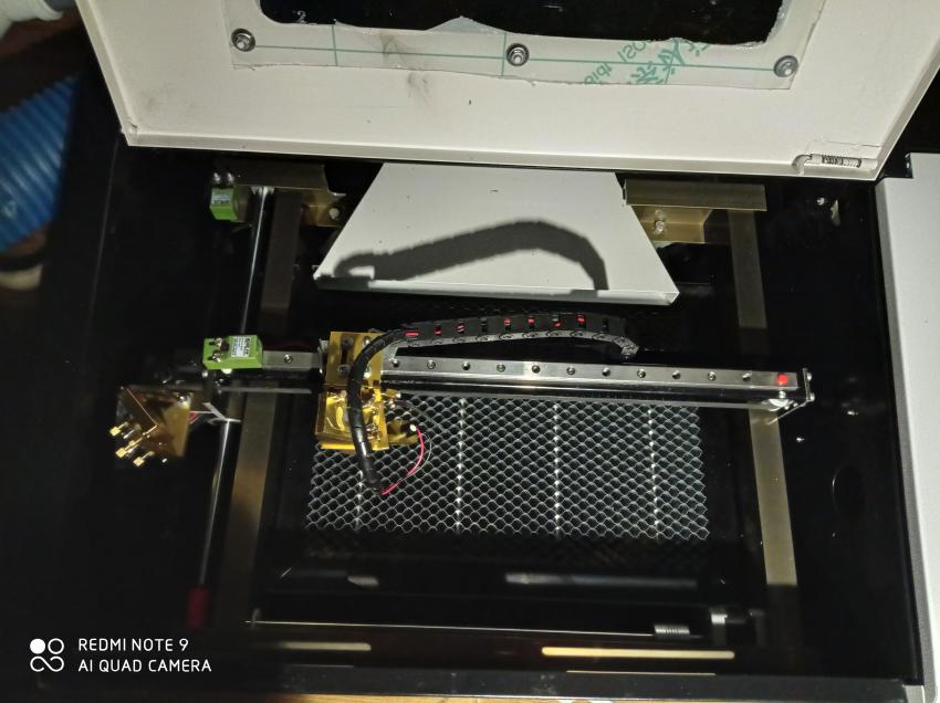

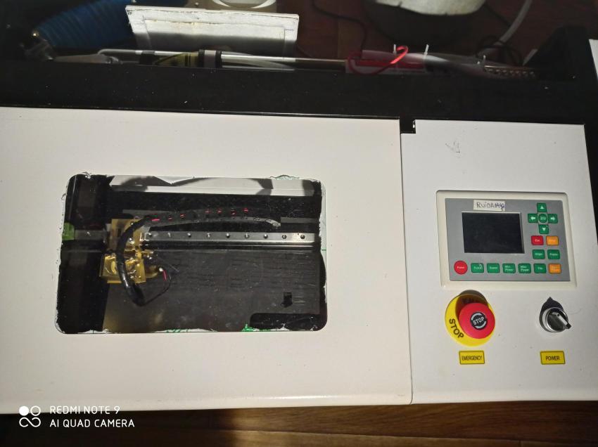

rubaxa 2 Жалоба #18 Опубликовано: 13 августа 2020 Здравствуйте, как до нуля добраться, у меня контроллер Ruida 6442 s, где она находится или её в RDWorks искать? А то у меня от верха хорошо, а от левой стороны с рамки ячейки раб. поверхности начинает резать. Пока юстировку делал голову случайно двигал, подскажите пожалуйста что в моем случае нужно исправить? Поделиться сообщением Ссылка на сообщение Поделиться на других сайтах
PavelK 1 542 Жалоба #19 Опубликовано: 13 августа 2020 12 минут назад, rubaxa сказал: подскажите пожалуйста что в моем случае нужно исправить? Доброго дня. В чём именно Ваша проблема заключается, можете более подробно пояснить? Поделиться сообщением Ссылка на сообщение Поделиться на других сайтах Награды пользователя
rubaxa 2 Жалоба #20 Опубликовано: 13 августа 2020 Пока делал юстировку, случайно (при вкл. и при выкл. станке) двигал ось. Теперь при нажатии на старт, начинает резать очень сильно слева, по железной рамке, где соты рабочего стола. Сверху нормально. Поделиться сообщением Ссылка на сообщение Поделиться на других сайтах
PavelK 1 542 Жалоба #21 Опубликовано: 13 августа 2020 Скорее всего Вы сместили концевой датчик либо его ответную часть погнули. Станок при включении их "ищет", так как от них идёт отсчёт, соответственно они находятся там, куда он идёт сразу же после включения. Когда найдёт (они сработают), то это положение называется "ноль" (HOME). Не зная, что у Вас за станок и не видя фото, дальше трудно что-либо советовать. Поделиться сообщением Ссылка на сообщение Поделиться на других сайтах Награды пользователя

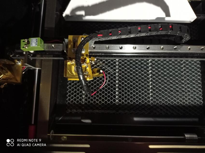

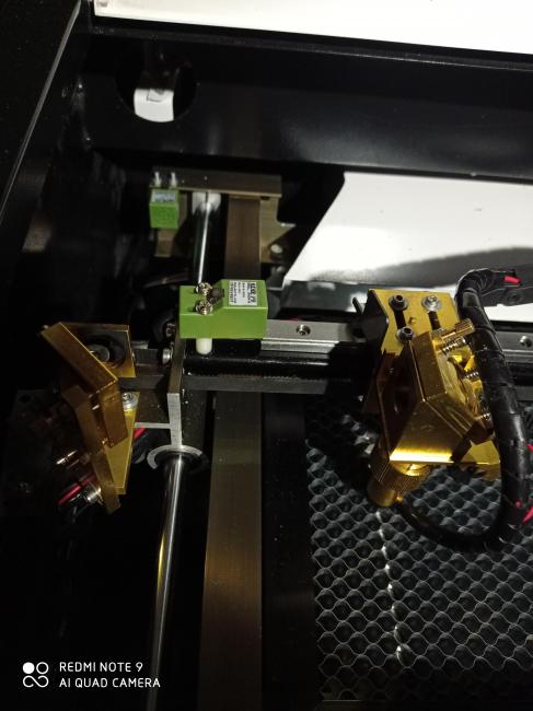

rubaxa 2 Жалоба #22 Опубликовано: 13 августа 2020 Вот такой, небольшой, труба 50 Вт, контроллер Ruida 6442 s, рабочее поле 300 х 200 мм Поделиться сообщением Ссылка на сообщение Поделиться на других сайтах
PavelK 1 542 Жалоба #23 Опубликовано: 13 августа 2020 Зелёный - это и есть концевой датчик, у Вас он индуктивного типа. Пододвиньте поближе к ответной части да и всё. Поделиться сообщением Ссылка на сообщение Поделиться на других сайтах Награды пользователя
rubaxa 2 Жалоба #24 Опубликовано: 13 августа 2020 Голову лазера ближе подвинуть? Но он и так сильно влево смещен, в этой рамки сотового стола начинает резать Поделиться сообщением Ссылка на сообщение Поделиться на других сайтах
rubaxa 2 Жалоба #25 Опубликовано: 14 августа 2020 Т.е. ноль у него рамка, по раме режет Поделиться сообщением Ссылка на сообщение Поделиться на других сайтах
