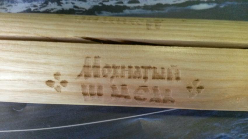

Ира 1 Жалоба #1 Опубликовано: 26 октября 2015 Добрый день! Подскажите, пожалуйста, когда лазер гравирует в обе стороны, изображение сильно двоится. Почему так? Как это можно исправить? Что-то с ремнями?.. Поделиться сообщением Ссылка на сообщение Поделиться на других сайтах
alexander-1 2 480 Жалоба #2 Опубликовано: 26 октября 2015 Может линза люфтит. 1 Поделиться сообщением Ссылка на сообщение Поделиться на других сайтах Награды пользователя
Ира 1 Жалоба #3 Опубликовано: 26 октября 2015 Спасибо. А как это можно проверить или исправить?.. Поделиться сообщением Ссылка на сообщение Поделиться на других сайтах
alexander-1 2 480 Жалоба #4 Опубликовано: 26 октября 2015 Нужно открутить линзу и посмотреть, может она не плотно прижимается, но туго тоже нельзя пережимать- может лопнуть. 1 Поделиться сообщением Ссылка на сообщение Поделиться на других сайтах Награды пользователя
Ира 1 Жалоба #5 Опубликовано: 26 октября 2015 Хорошо, я попробую, спасибо большое! Поделиться сообщением Ссылка на сообщение Поделиться на других сайтах
alexander-1 2 480 Жалоба #6 Опубликовано: 26 октября 2015 Да не за что) 1 Поделиться сообщением Ссылка на сообщение Поделиться на других сайтах Награды пользователя
lexus80 14 Жалоба #7 Опубликовано: 26 октября 2015 скорее всего настройка компенсаций "BACKLASH" помоему называется. А что за плата управления у вас? Поделиться сообщением Ссылка на сообщение Поделиться на других сайтах
Ира 1 Жалоба #8 Опубликовано: 26 октября 2015 Система управления - RuiDa RDLC320A. Я правильно ответила на вопрос, это то, что вы спрашивали? И что с этим делать? Поделиться сообщением Ссылка на сообщение Поделиться на других сайтах
СивКА 259 Жалоба #9 Опубликовано: 26 октября 2015 При гравировке в одну сторону точно все нормально? Пятно пи тесте не двоит? Если ДА - имхо, надо смотреть механику - натяжение ремней. Поделиться сообщением Ссылка на сообщение Поделиться на других сайтах Награды пользователя
Ира 1 Жалоба #10 Опубликовано: 28 октября 2015 Да, в одну сторону все хорошо. А что нужно попробовать сделать с ремнями?.. Подтянуть?.. Поделиться сообщением Ссылка на сообщение Поделиться на других сайтах
PavelK 1 539 Жалоба #11 Опубликовано: 28 октября 2015 главное - что бы не провисали и были равномерно натянуты. Я бы всётаки сначала посмотрел не болтается ли нигде ничего. (линза в сопле, каретки, головка и тд) ну и проверил бы настройки, может стоять задержка начала/окончания, либо компенсация выставлена в слишком большое значение. Поделиться сообщением Ссылка на сообщение Поделиться на других сайтах Награды пользователя
Ира 1 Жалоба #12 Опубликовано: 3 ноября 2015 Спасибо всем большое! Помогло все вместе - немного подтянули ремни, линза действительно люфтила, но невозможно ее было нормально закрутить, пока не убрали такую минипрокладку, и с бэклэшем поигрались. Теперь все хорошо, спасибо вам всем!) 1 Поделиться сообщением Ссылка на сообщение Поделиться на других сайтах
