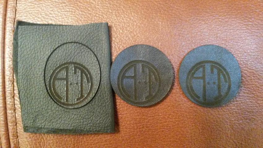

Смещение гравировки, в программе все ровно по центру.

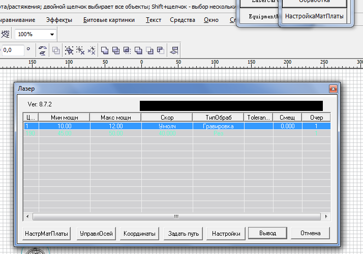

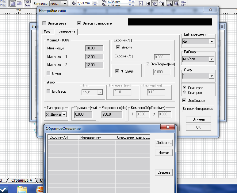

Народ! Нужна помощь коллективного разума! Сегодня пол дня убила на 1 брелок :wacko::wacko:  Проблема в смещении гравировки. Корел 12 в файле все выставлено по центру. в настройках смещения нет, все скрины с проги сделала.  Причем сделала сравнение: вместо гравировки воткнула просто круг нужного диаметра, вырезал как на картинке - все по центру. Ставлю гравировку, опять смещение! Убиться уже охота :angry::angry: Поделитесь соображениями :rolleyes:
Была подобная проблема. В задании давал гравировку после резку. Гравировка делалась, а резка смещалась вниз. Лечение. переделать файл. Там в кореле бывают невидимые хвосты. Фиг знает как называются, есть даже какая то прога по очистки. Такое бывает если с чужого компа файл взят. Попробуйте заново сделать файл, возможно поможет.
Спасибо, попробую на другом компе с нуля сделать.
Было такое же, просто выделил нужную область и копировал во вновь открытый корел. Невидимые хвосты остались на первом файле.
Получилось?
Обычно так и делаешь. Или просто нажми F4 клавишу. Программа покажет всё что находится на этой странице во весь экран, лишнее убей :ph34r::)

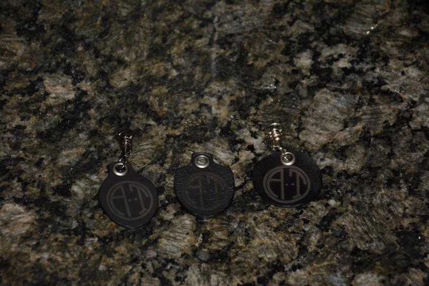

Отчитываюсь: сделала на другом компе. Немного прифигела - сдвинулось в другую сторону :blink:  Короче, просто стала подгонять. Умнее ничего не придумала, т.к. уже отдавать надо. Самое интересное, что в других формах, все ок! И только круг и овал мозХ мне выносили..
А исходник не с иллюстратора по случаю?
В диспетчере объектов лишних элементов не видно?
Исходник сама рисовала в кореле 12 на новом листе. Второй раз - там вообще ничего лишнего, ничего не копировала, все с нуля. Так я и не въехала в причину сей причуды :unsure:  Жаль времени потраченного, за за меньшее время кошелек сшила этому товарисчу. Ну, зато узнала, что и такой глюк бывает :lol:
Скорее всего так и осталось что то в мозгах программы. Ну вот то что с нуля  и на другом компе, вот это странно.
Согласна, странно. Спишем на вредного клиента :D
Точно, аура у него не по фен шую. Вот станок и словил глюк
От чего это происходит не знаю.
Но есть способ - нужно не в одном задании делать гравировку и резку. А отдельно - гравировка, затем, отдельно, резка.
Тогда всё должно быть в порядке.
Неудобно, конечно, зато - работает.
