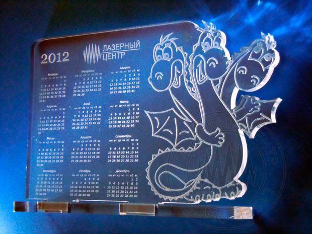

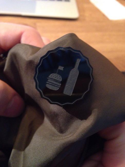

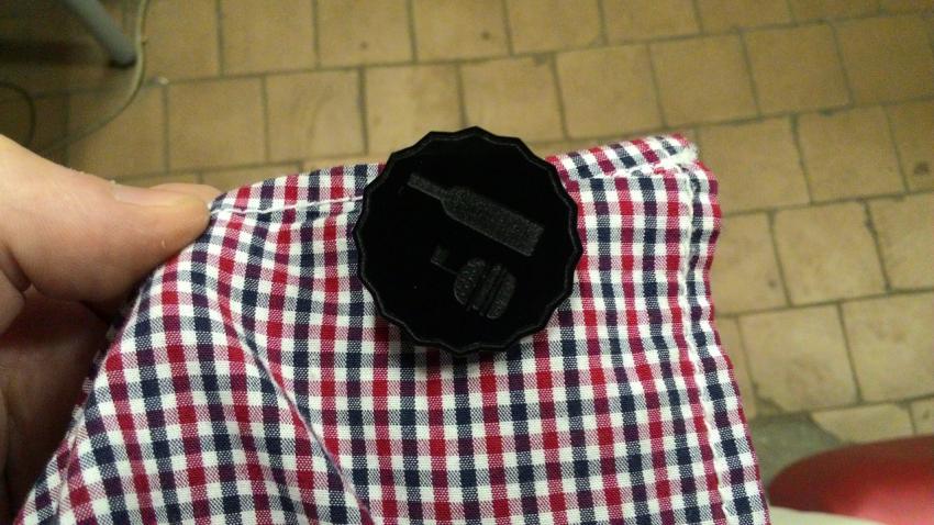

GarageLab 0 Жалоба #1 Опубликовано: 1 октября 2015 Подскажите с гравировкой. На втором фото, то что требуется получить, на первом фото результат который получился у меня. Вопрос собственно в том, почему изображение не такое белесое? Поделиться сообщением Ссылка на сообщение Поделиться на других сайтах
sasha.krul 0 Жалоба #2 Опубликовано: 1 октября 2015 Может мощность лазера увеличить. Поделиться сообщением Ссылка на сообщение Поделиться на других сайтах
PavelK 1 536 Жалоба #3 Опубликовано: 1 октября 2015 Потому что пластик внутри то же чёрный, поэтому:1. Использовать двухслойный пластик2. Использовать затирку на второй фото белый - скорее всего после отмывки станет таким же чёрным, т.к. белое это в основном пыль, которая пригорает к поверхности. Можете попробовать у себя обдув уменьшить до минимума. 1 Поделиться сообщением Ссылка на сообщение Поделиться на других сайтах Награды пользователя
DESIGNER 201 Жалоба #4 Опубликовано: 1 октября 2015 Кстати по обдуву, лучше наоборот увеличить, гравировал как то оргстекло на сильном обдуве, так он сильнее делал белесости, а убрал совсем, получался прозрачным. 1 Поделиться сообщением Ссылка на сообщение Поделиться на других сайтах Награды пользователя
GarageLab 0 Жалоба #5 Опубликовано: 2 октября 2015 Потому что пластик внутри то же чёрный, поэтому: 1. Использовать двухслойный пластик 2. Использовать затирку на второй фото белый - скорее всего после отмывки станет таким же чёрным, т.к. белое это в основном пыль, которая пригорает к поверхности. Можете попробовать у себя обдув уменьшить до минимума. Правильно понимаю, затирка - это заполнение гравировки краской? Спасибо за пояснение. Кстати по обдуву, лучше наоборот увеличить, гравировал как то оргстекло на сильном обдуве, так он сильнее делал белесости, а убрал совсем, получался прозрачным. Сейчас обдув на максимум И еще вопрос. На прозрачном оргстекле я тоже не получаю такого эффекта, как например на картинке тут. Результат выглядит просто прозрачным. Связано с теми же причинами? Поделиться сообщением Ссылка на сообщение Поделиться на других сайтах
DESIGNER 201 Жалоба #6 Опубликовано: 2 октября 2015 У меня было из за сильного обдува все белесое, обдув делал слабее и становилось более прозрачным. Может глубину сильнее сделать, больше пыли будет. Еще момент, ни в коем случае оргстекло спиртом не протирайте, потрескается. 1 Поделиться сообщением Ссылка на сообщение Поделиться на других сайтах Награды пользователя
GarageLab 0 Жалоба #7 Опубликовано: 2 октября 2015 У меня было из за сильного обдува все белесое, обдув делал слабее и становилось более прозрачным. Может глубину сильнее сделать, больше пыли будет. Еще момент, ни в коем случае оргстекло спиртом не протирайте, потрескается.Спасибо. Про спирт уже научены, работает с оргстеклом, но гравировать не приходилось, обычно сборка-склейка. Поделиться сообщением Ссылка на сообщение Поделиться на других сайтах
vitzol 12 Жалоба #8 Опубликовано: 2 октября 2015 Здравствуйте,очень большая вероятность, что у вас акрил - экструдированный. Для гравировки нужен литой акрил. Тогда гравировка белесая.Но экструзия более приятно режется, торец очень прозрачен. А гравировка остается прозрачной в основном. 2 Поделиться сообщением Ссылка на сообщение Поделиться на других сайтах
good 59 Жалоба #9 Опубликовано: 2 октября 2015 Здравствуйте,очень большая вероятность, что у вас акрил - экструдированный. Для гравировки нужен литой акрил. Тогда гравировка белесая.Но экструзия более приятно режется, торец очень прозрачен. А гравировка остается прозрачной в основном.на сколько мне известно цветное оргстекло все литое! Поделиться сообщением Ссылка на сообщение Поделиться на других сайтах Награды пользователя
vitzol 12 Жалоба #10 Опубликовано: 3 октября 2015 на сколько мне известно цветное оргстекло все литое!Да не может быть. Например в Зен.... продается экструзии 6 цветов. Можете на сайте посмотреть. Поделиться сообщением Ссылка на сообщение Поделиться на других сайтах
Vakarian 153 Жалоба #11 Опубликовано: 3 октября 2015 на сколько мне известно цветное оргстекло все литое!На примере оргстекла фирмы PLEXIGLAS®есть XT -экструзия и GS-литьё. В обоих случаях большой выбор оргстекла разных цветовЛитьё более предпочтительно к лазерной гравировке. При правильных параметрах -белое и пушистое ) 1 Поделиться сообщением Ссылка на сообщение Поделиться на других сайтах Награды пользователя
GarageLab 0 Жалоба #12 Опубликовано: 4 октября 2015 на сколько мне известно цветное оргстекло все литое!На примере оргстекла фирмы PLEXIGLAS®есть XT -экструзия и GS-литьё. В обоих случаях большой выбор оргстекла разных цветовЛитьё более предпочтительно к лазерной гравировке. При правильных параметрах -белое и пушистое )Как раз XT используем. Спасибо, попробуем что нибудь с GS Поделиться сообщением Ссылка на сообщение Поделиться на других сайтах

WillForce 35 Жалоба #21 Опубликовано: 13 октября 2015 Подскажите с гравировкой. На втором фото, то что требуется получить, на первом фото результат который получился у меня. Вопрос собственно в том, почему изображение не такое белесое? 1. Разный акрил 2. Меньше сделайте мощность и "межстрочный интервал" поставьте 0.6 Поделиться сообщением Ссылка на сообщение Поделиться на других сайтах
