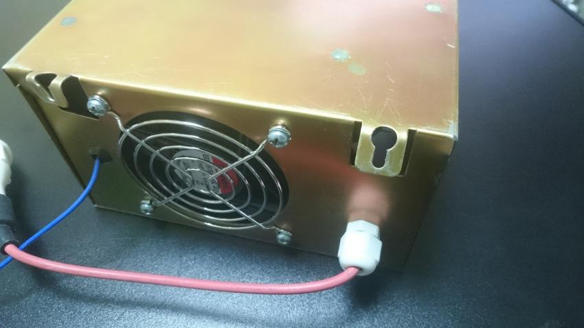

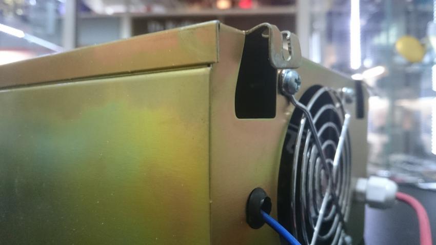

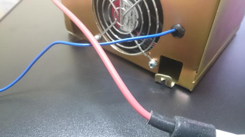

leon002 9 Жалоба #16 Опубликовано 13 октября, 2015 получили блок розжига с Т.К. Деловые Линии.По приезду в офис, когда распаковали, обнаружили на блоке вмятины и деформацию самого корпуса блока! Потому что блок был упакован в обыкновенный мешок, даже не был положен в коробку. Будем надеяться, что при транспортировки блок не повредили. Будем устанавливать его в среду - отпишемся по работоспособности. P.S. Коллеги, мы платим свои деньги за оборудование - это их же хлеб, и клиента нужно ценить. Поделиться сообщением Ссылка на сообщение Поделиться на другие сайты
leon002 9 Жалоба #17 Опубликовано 14 октября, 2015 Установили блок, проверили - всё хорошо, режет и гравирует.Спасибо РЕКЛАБУ!Но осадок остался, написали РЕКЛАБУ претензию в каком состояние пришёл блок - но они даже и не извинились за такую качественную доставку!Когда мы отправляем товар клиенту, к этому вопросу подходим очень внимательно и учитываем все моменты доставки! Поделиться сообщением Ссылка на сообщение Поделиться на другие сайты
PavelK 1,543 Жалоба #18 Опубликовано 14 октября, 2015 Установили блок, проверили - всё хорошо, режет и гравирует.Спасибо РЕКЛАБУ!Но осадок остался, написали РЕКЛАБУ претензию в каком состояние пришёл блок - но они даже и не извинились за такую качественную доставку!Когда мы отправляем товар клиенту, к этому вопросу подходим очень внимательно и учитываем все моменты доставки! Чё ему будет, он ведь в железном корпусе. Хотя, надо посмотреть на фото повреждений =)) Вот станки отдуши упакованны =))) можно деревом потом топить баньку пару раз. Поделиться сообщением Ссылка на сообщение Поделиться на другие сайты Награды пользователя
leon002 9 Жалоба #19 Опубликовано 23 ноября, 2015 On 14.10.2015, 18:13:34, PavelK said: Чё ему будет, он ведь в железном корпусе. Не очень приятно получать товар в таком виде, особенно если ты за него уже заплатил деньги. Всего стоило хорошо упаковать и всё! Поделиться сообщением Ссылка на сообщение Поделиться на другие сайты
