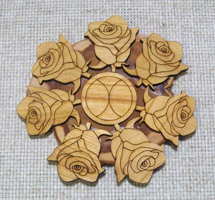

Всем добрый день! прошу совета по выбору станка! цель покупки изготовление сувениров такого типа как на картинке. рабочее поле думаю где-то 500на 300. ценовой диапазон около 200тыр.
