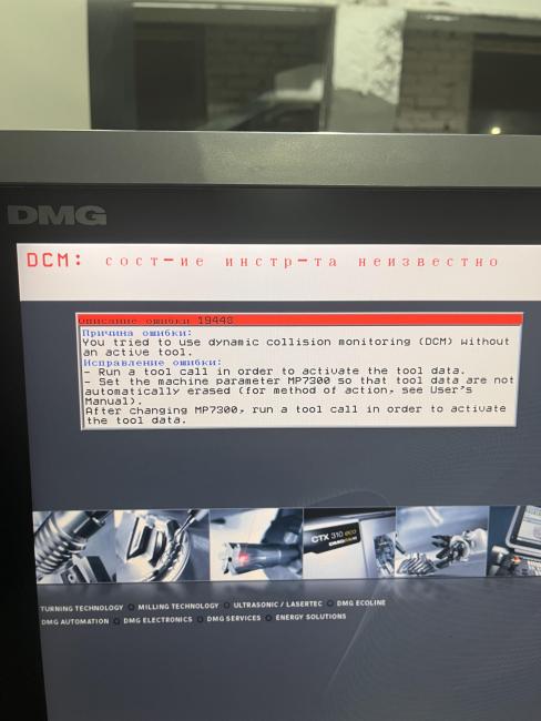

Добрый день, вылезла ошибка на фрезерном станке dmu 80, подскажите пожалуйста если сталкивались

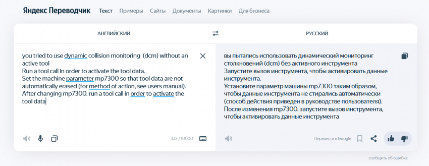

Спасибо, у меня, видимо, в другом проблема
Там сверху написано "Состояние инструмента не известно"
Система не может проверить на столкновения. В тексте сказано, что надо изменить параметр МР7300 смотри юзерс мануал. Он у Вас есть?
