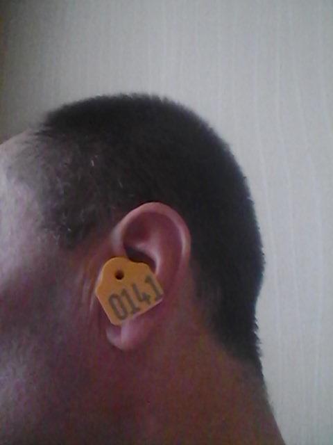

Всем привет, прошу подсказки, обратились с необычным для меня заказом: маркировка ушных бирок КРС. Погуглил, а толком понять не могу как это делается, бирка желтая а цифры черные, там двухслойный пластик чтоли? Или забивать краской нужно? Кто-нибудь уже может делал.
Пробовал тоже, заказ был оооооочень хороший. Но на СО лазере этот вид пластика не темнится((( Отдал заказ конкурентам на волоконник.
Блин блинский, грусть-печаль(
Почему бы всётаки не сделать с затиркой краской?
Я так и предложил заказчику, а он мне должно быть так как на образце. И никак иначе))
Бирка животному делается раз и на всю жизнь, а оно, это животное, и чешется, и пасется, и в воду лезет. Я так думаю что краска просто недостаточно износостойкая.
Тогда да, согласен, краска не канает.
