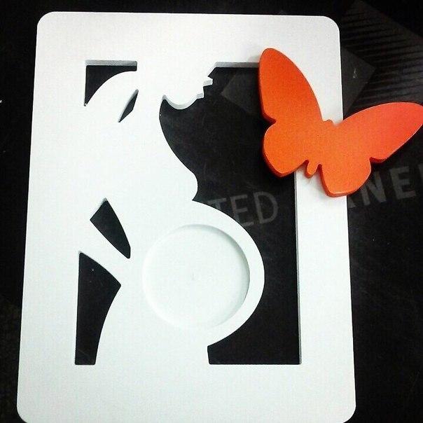

MedevedevNa 0 Жалоба #1 Опубликовано: 19 июня 2015 (изменено) Ребя, привет) вот вопрос, народ делает фоторамки, но чет я вообще не понимаю как туда фотки вставлять, может подскажите?) может кто и файликом поделится) для образца)) рамки типа этих Изменено 19 июня 2015 пользователем MedevedevNa Поделиться сообщением Ссылка на сообщение Поделиться на других сайтах

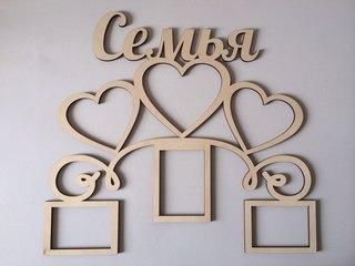

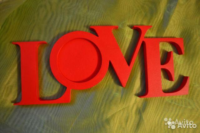

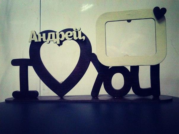

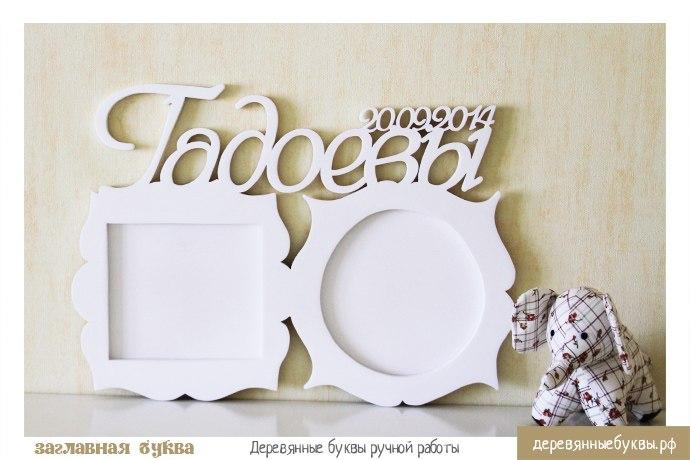

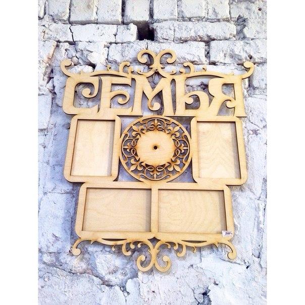

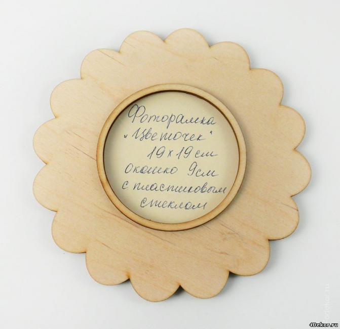

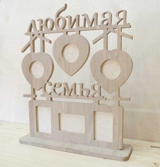

Aleks_1 41 Жалоба #2 Опубликовано: 19 июня 2015 А что для вас важнее, как фото вставлять или файлики))) Если первое , то на рис 1,4,6,7 фото вырезается и вставляется, на фото 2 в самой рамке видны сзади полукруглые стопы которые держат фото, на 3,5 предлагается сзади фото приклеить, вырезав его с запасом. А вообще Поделиться сообщением Ссылка на сообщение Поделиться на других сайтах
MedevedevNa 0 Жалоба #3 Опубликовано: 19 июня 2015 А что для вас важнее, как фото вставлять или файлики))) Если первое , то на рис 1,4,6,7 фото вырезается и вставляется, на фото 2 в самой рамке видны сзади полукруглые стопы которые держат фото, на 3,5 предлагается сзади фото приклеить, вырезав его с запасом. А вообще ну если оно вставляется просто, оно же точно также вылететь может?! или я всетаки не так понял?Где приклеевается т.е. это получается один раз приклеел и все, как то не ахти вариант.А вот полукруглые стопы, прикольная вещь, не подскажешь случаем где их взять можно?) а на счет файлика, я бы не отказался, так, ради спортивного интереса попробывать посмотреть что и как)) Поделиться сообщением Ссылка на сообщение Поделиться на других сайтах
Aleks_1 41 Жалоба #4 Опубликовано: 19 июня 2015 Про то где вклеивается, да один раз. Задайте себе вопрос , когда вы последний раз меняли фото в рамках)), Про стопы: вырезать на станке и приклеить с обратной стороны.А про файлик : его нет это настолько индивидуальная вещь как мне кажется , да и рисовать там нечего : это же текст Поделиться сообщением Ссылка на сообщение Поделиться на других сайтах

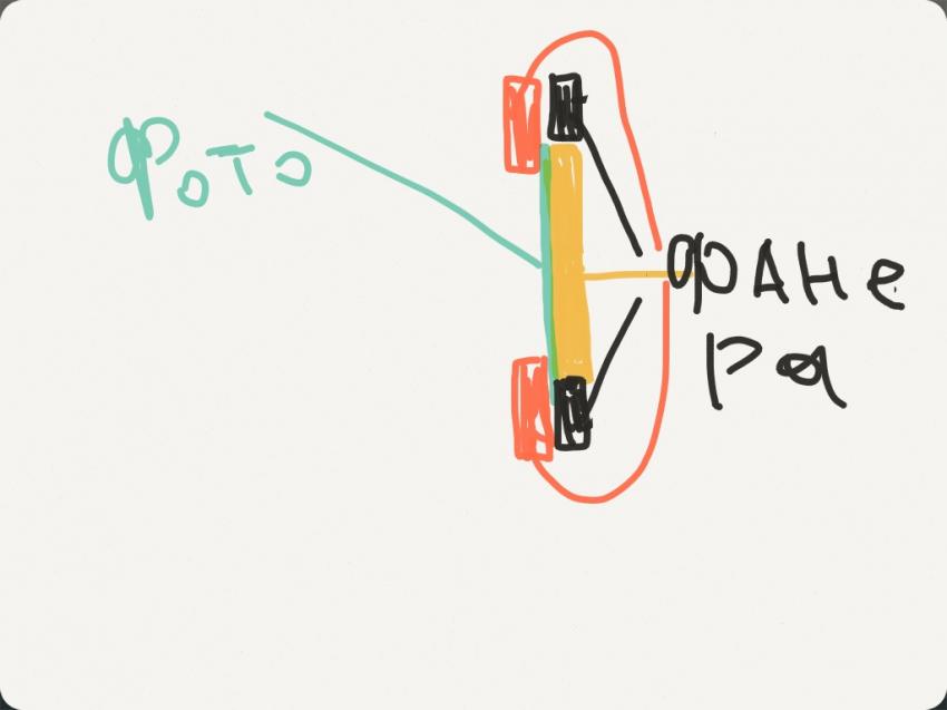

DESIGNER 201 Жалоба #14 Опубликовано: 21 июня 2015 Никакого секрета и супер технологий нет, можно догадаться чисто логически. Берется фанера ( я беру шестерку) вырезается фоторамка первый слой лицо рамка толще второй слой задняя часть рамка чуть тоньше, внутренняя часть рамки идет как заглушка, чтобы заглушка не выпадала, берем маленькие гвоздики и срезаем шляпки загибаем под девяносто градусов и забиваем с тыльной стороны фоторамки, они и будут держать заглушку. Впринципе никактго стекла можно и не использовать. Примерную схему выложу чуть позже. Какие патенты парни вы что? Поделиться сообщением Ссылка на сообщение Поделиться на других сайтах Награды пользователя
DESIGNER 201 Жалоба #15 Опубликовано: 21 июня 2015 Поделиться сообщением Ссылка на сообщение Поделиться на других сайтах Награды пользователя
DESIGNER 201 Жалоба #16 Опубликовано: 21 июня 2015 Простите пальцем рисовал. На схеме два слоя фанеры. Поделиться сообщением Ссылка на сообщение Поделиться на других сайтах Награды пользователя
