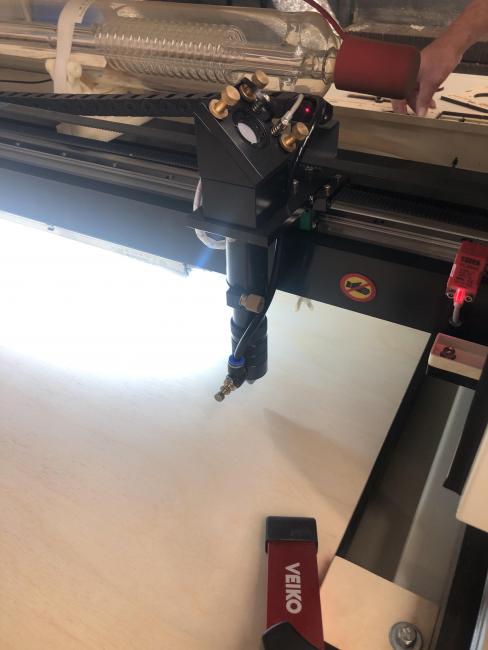

Фото головы можно увидеть?
2 часа назад, Podvor сказал:
Снимаем сопло, вынимаем линзу. На верхнюю часть тубуса клеим скотчик, так, что бы тубус вставить в голову и полностью поднять.
Делаем пульс, смотрим положение отпечатка. ориентацию по осям желательно соблюдать.
Потом клеим скотчик на нижнюю часть тубуса и почти полностью его опускаем вниз, что бы хомутовая фиксация его фиксировала без перекоса тубуса (Хомутовая фиксация - говно. Цанговая фиксация лучше по многим параметрам). Делаем пульс, смотрим позицию отпечатка - делаем выводы.
Спасибо! Я что-то до такого метода не догадался)) Попробую обязательно. Может заодно подскажете, в моем случае возможно заменить хомут на цангу или это только замена головки? Станок у меня не так давно. Кроме вопроса линз и зеркал по запчастям еще не изучал.
37 минут назад, Podvor сказал:
Замена головы .. )
