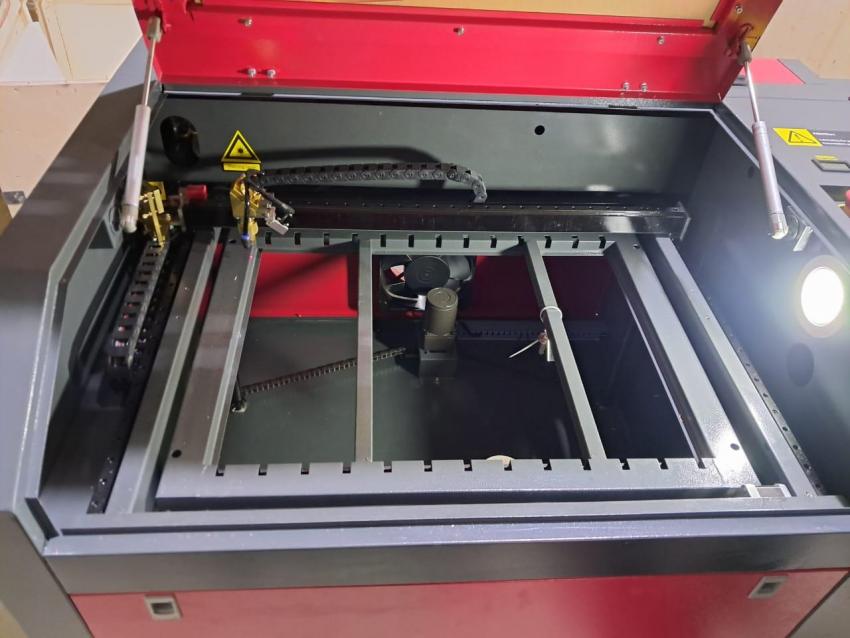

Коллеги. Ищу станочек для страховки, вдруг что с оборудованием случится основным. В основном 6 мм дерево и 3 мм.
Что скажете про станки этой фирмы? у кого есть такое? https://chpu24.com/lazernye-chpu-stanki/lazernyy-stanok-co2-s-chpu-600x400mm-60vt-m2
Вроде и руида, и квадратные направляющие, криминала я не вижу по фото. А цена так по нынешним меркам так недорогая.
Думаю или 6040 взять или уж сразу 6090. Но пока мнусь. Хочется иметь страховой случай и на резку и на гравировку.
Пользуюсь квалитеками) дада) я еще из тех. Безусловно взял бы 11 или 12 версию если бы не цена.Но не об этом.

Если у Вас листовые материалы, то лучше брать рабочую область кратно оптимальным размерам резки листа и с запасом, иначе остальная часть поля будет редко использоваться.
По ссылке по X направляющая игрушечная и не видно, не валы ли по Y. Головка и зеркала малого типоразмера, так что линзы и зеркала может быть найти проблемно.
Если особой точности и безпроблемности не нужно, то цена достаточно привлекательна.
6 часов назад, PavelK сказал:
По ссылке на фото все линейные профильные, и по Y с обеих сторон.
Да и в описании прописано:
Направляющие оси Y Линейная направляющая 12 мм
Направляющие оси X Линейная направляющая 12 мм
