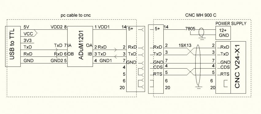

Здравствуйте,  кто знает как подключиться к MAHO с ПК через переходник или обязательно нужен разьем COM ?
Я сделал кабель передачи данных и переходник с изоляцией на ADuM1201 . Начальник попросил сделать изоляцию.

Кабель проверял на пк с помошью программы RS243terminal и осцилогрофа. При передаче видны прямоугольные импульсы, при приеме ( подовал +5 вольт на rx) в программе появлялись некоторые данные.
Подключая так же к Maho и попытке передачи с Maho  программа ничего не видит. (Параметры не вводил, разблокировал память через клавиатуру и пытался отправить, перечеслялись в это время нумирации параметров в правом нижнем углу экрана)
Для подключени к Maho  использовал программы CdsLite, указал порт и скорость передачи , но программа ругается что нет соединения.

В роли usb<->uart какой контроллер используется?
 После него замкните RX и TX, запустите какой-нить текстовый терминал типа Putty, при наборе текста он же должен возвращаться обратно в консоль.

      Это я нарисовал исходя из расположения разьемов на стойке , отметок на корпусе и нумирации на проводах с разьемами .
      это то что нашел начальник. Есть отличия в разьемах 19Х10/19Х11 и разьемами мама на самой стойке JPC1/OPC1
      Есть у кого схема подключения ? Заранее спасибо.
