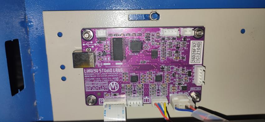

   Доброго товарищи!
   Подскажите в чем может быть проблема? Даже при 90% не режет совсем. Однако при нажатии на "тест" все ок - блок выдаёт необходимую мощность. Амперметр при работе программы (запуска с компьютера) ничего не показывает, при нажатии на "тест" (логично) - показывает нужные цифры (около 26 мА). Провод, идущий от платы к блоку розжига (L0 так называемый "нулевой провод") в любом режиме показывает значение 5 с небольшим вольта, однако во время работы  значение напряжения должно опускаться ниже 0.3 вольт.
   Датчик потока воды исправен, хотя я его сам на себя замкнул, чтобы исключить его при выявлении проблемы. Блок розжига новый, плата М2 тоже новая. Долго бьюсь над этой проблемой, может кто что подскажет толкового.

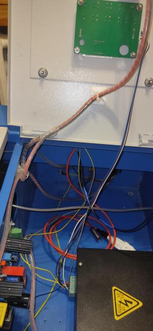

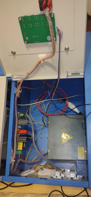

Покажите фото лицевой панели, пожалуйста.
Если аналоговый регулятор (крутилка/ручка) мощности, то они часто мрут.

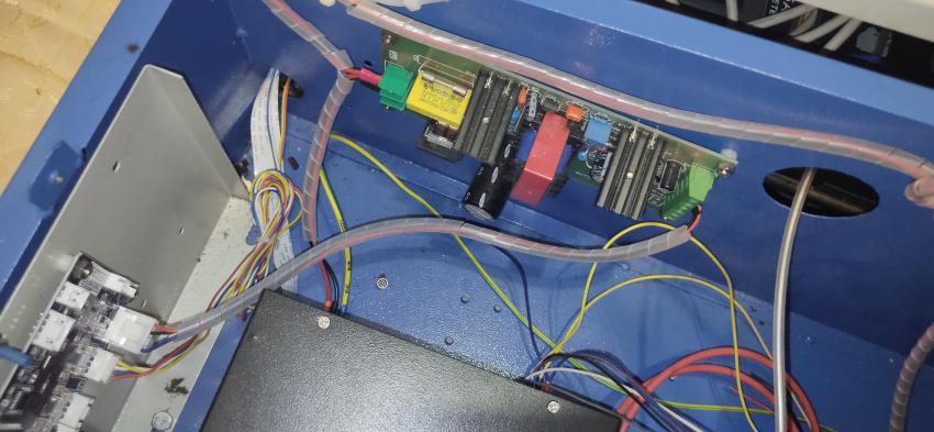

При резке (когда луч должен быть) на самом блоке розжига должен загораться индикатор (сфоткайте заднюю панель и заодно подключение его).
13.02.2023 в 20:06, Dmjoker сказал:
Возможно, нет общего GND с платой.
