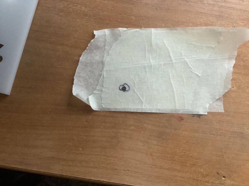

После 15 калибровки и игры с механикой есть изменения угол уходит теперь все и реально это хоть объяснимо немного, есть смещение в одном из дальних углов в право на пол пятна. Пока убрать не получается, верх низ понятно опорами играться, а тут вроде как надо смещать первую опору но чёт не особо оно помогает

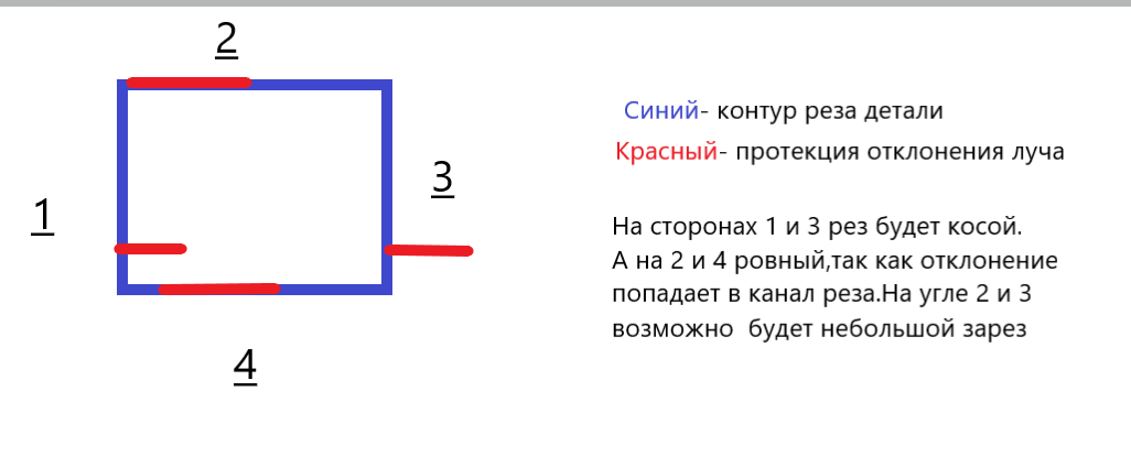

Была такая проблема, долго не мог понять, почему две стороны у меня ровные, а две косые. Потом сообразил , что на двух сторонах отклонение ложиться прямо на контур,
а на двух ложиться перпендикулярно ему.
Вот чертеж для иллюстрации.
2 минуты назад, [email protected] сказал:
