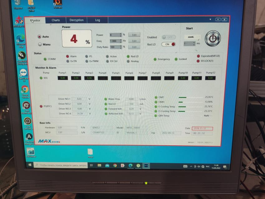

Здравствуйте. Имеем станок на источнике maxphotonics mfsc-1000. Купили по частям с алиэкспресса год назад. Собрали месяц назад. Поработал станок 2 недели. Резал оцинковку на 30 процентах мощности. На следующий день запускаем. Источник пищит и попеременно моргают alarm и active. Продавец говорит писать производителю. Изготовитель не отвечает. В настройки не зайти в программе с компьютера, нет логина и пароля. В общем не знаем как в данной ситуации быть. Сняли крышку, замерили напряжение на платах управления. На двух 32 в на одной постоянно падает до нуля. Подали напряжение с рабочей платы. Без нагрузки, по идее должен работать. Но нет.

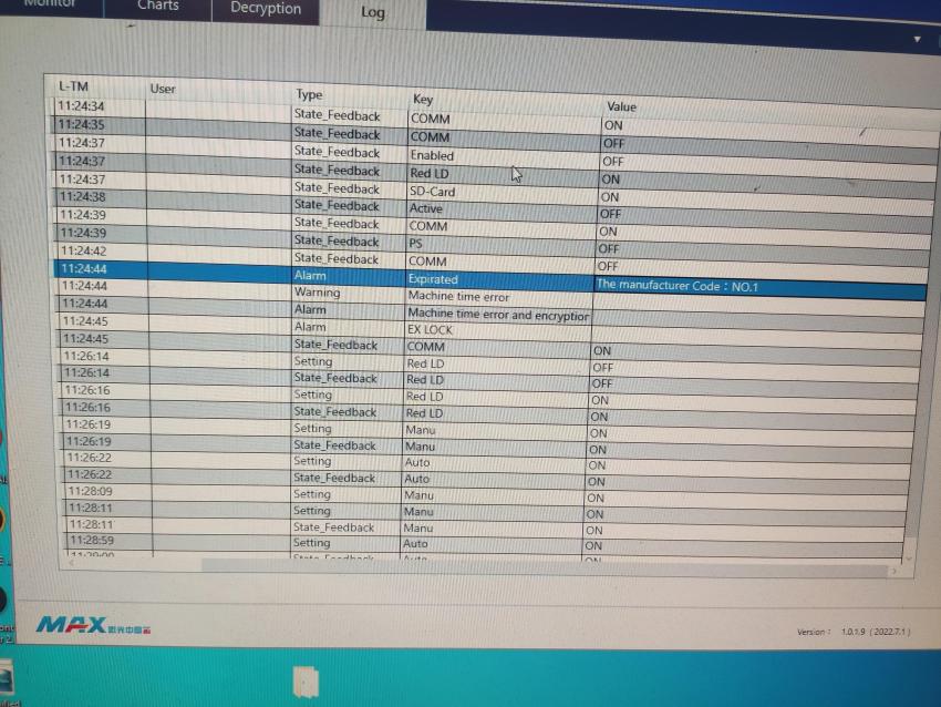

Врятли уже поможет, но дату на компе попробуйте перевести на годик назад (ключ активации ввести нужно было).
У меня так с новым было. Оказалось истёк срок действия пароля. Попробуйте этот : 452224
Не подскажите как грамотнее сделать? Просто дату поменять перед подключением к источнику?
Нам китайцы по гарантии поменяли источник, но на новом временный пароль на месяц. И дальше просят деньги за продление пароля ежемесячно.
28.02.2023 в 16:23, AndreiK сказал:
User ID и User Code какой вводить не подскажете? (хотим попробовать ваш пароль)
