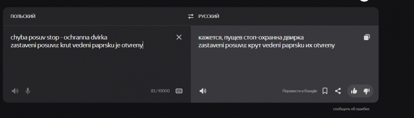

Появляется иногда при включении, а иногда при остановке программы, но реже. При простое ошибка исчезает, через час другой.
Или воспользуйтесь поиском:
попробуйте набрать текст на непонятном вам языке в какой нибудь онлайн переводчик
Яснее как-то не стало, если честно, но за сарказм спасибо.
 Шерлок вам спасибо за предоставленные ссылки.
3 часа назад, titov4 сказал:
Вроде не польский, а чешский....
Говорит про защитную дверь.
остановка подачи: крышка направляющей луча открыта
А там может концевик её уже помирает. Можно попробовать замкнуть контакты для проверки.
