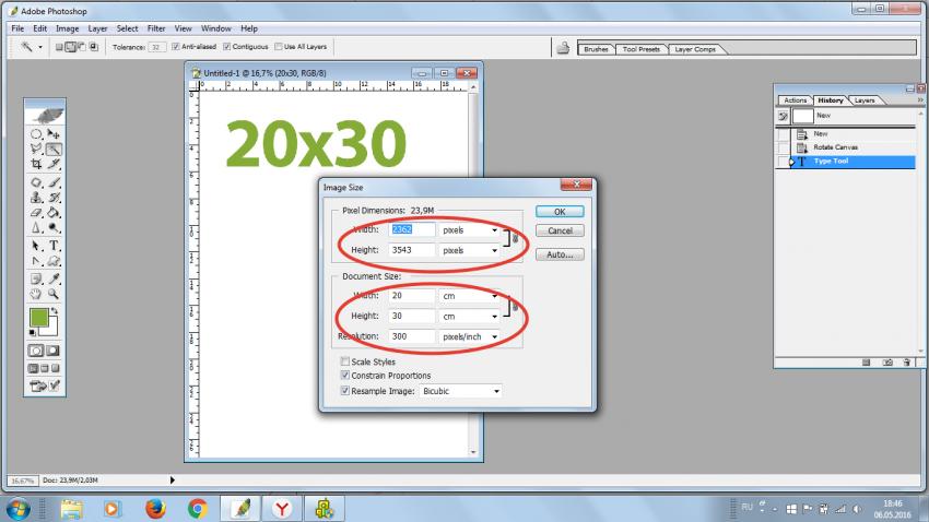

Когда мы говорим про картинку 20х30 сантиметров это её относительный размер,
а пиксели - это абсолютный размер.  Для перевода как раз служит DPI
Например, нам нужно получить картинку 20х30 сантиметров в разрешении 300 DPI
для этого абсолютный размер картинки должен быть  2362 х 3543  пикселей.
(1 дюйм 25.4 мм)
