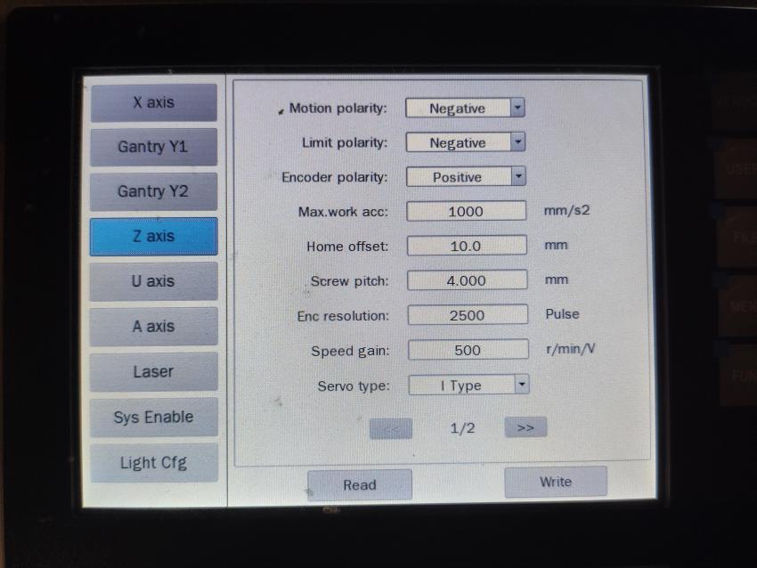

Здравствуйте. Собираем оптоволоконный лазерный станок 1500*1500 1000w под управление ruida rdc 6563f. На ось z поставили серву fuji a5. Возникла проблема. При нажатии z+ голова идет как положено вверх, но по монитору платы управления цифры z идут в минус. То же и наоборот. Cap calibration работает верно. При выборе auto tuning голова дергается , вырубает сервопривод и выдает ошибку. То же и с файлом. Настройки пробовал разные ,но вдруг чего пропустил .

Лично с данным контроллером и подобной сервой не работал, но скорее всего надо крутить настройки полярности направления и полярности энкодера по данной оси.
если поменять полярность только на энкодере или на движке - ошибка. Если у обоих поменять - то движение инверсивно , а показание правильное . То есть все наоборот
1 час назад, xrom91 сказал:
Сменить полярность на драйвере на любой обмотке мотора.

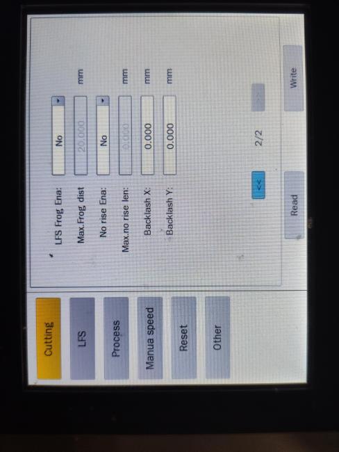

В настройках платы управления изменили. Поиграли значением шага и импульса. Теперь медленно опускается, но работает.
