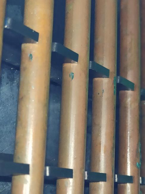

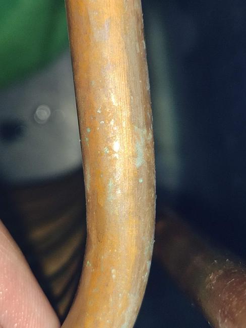

Здравствуйте, подскажите пож-ста, приобрел охладитель, на испарителе многочисленные участи с зеленым налетом. Чем можно максимально эффективно почистить, аммиак не особо хорошо справляется, да и дышать тяжело. Лимонная кислота? Вообще- сильно это плохо? Спасибо большое!
Здравствуйте. Визуально кажется, что это патина.
Ну в вообще да, лимонная кислота и горячая дистиллированная вода должны помочь. Потом уксус с солью. Ну или ортофосфорная кислота.
23.05.2022 в 20:43, Excitatus сказал:
Если налёт не рыхлый, а прочный и его в процентном соотношении не так много, то впринципе пофиг - просто чаще дистиллировку менять.
Большое вам спасибо за информацию!
