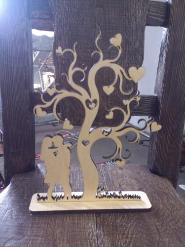

YraPinsk опубликовал изображение в галерее в Фото работ
падающие мелкие детали не вспыхивают под лучом?
