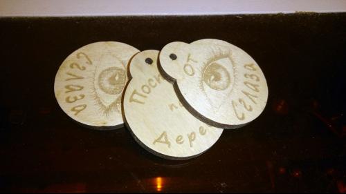

  11. Интересный момент получился с краской прям так и написано на бутылке: """"БТ177 универсальная полуматовая цвет золото""". награверовал на черном чехле символ фен шуй, думал затеру золотым цветом и будет красиво, поторопился не проверил чем смывается она. краску нанес подсохла а лишнее начал стирать и ни в какую керосин, спирт, уайт спирит, ксилол, еле еле стирается если белый платок намочить и тереть усердно он только чуть чуть пожелтеет , в итоге чехол выкинуть можно все ток испортил, (( да с этим тоже столкнулся если размеры маленькие проще сперва награверовать затереть а потом уже вырезать сами детали, гораздо чище получается
  12. может кто нибудь давно уже так делает я не знаю поэтому чтоб не гадать расскажу может кому пригодится, в эксперементе была самая дешевая краска в баллончике и детская присыпка с аптеки , перемешиваясь создают неплохую смесь которая крепко садится и быстро сохнет, единственный минус выпшикивать краску в емкость для перемешки, а так в принципе оперативненько пока не засохла накидал в выграверованный рисунок пару раз махнут шпателелем резиновым и готово. излишки как подсохнет подтер и нормуль.)
  13. Друзья всем привет, недавно задался вопросом какой краской лучше всего затирать гравировку, порылся в глобальной сети вроде как есть специальная в тюбиках но сомневаюсь что найду такую у себя в городе и даже если найду сколько она будет стоить неизвестно. начал импровизировать, ну и скажу что возможно у меня получилось))))
