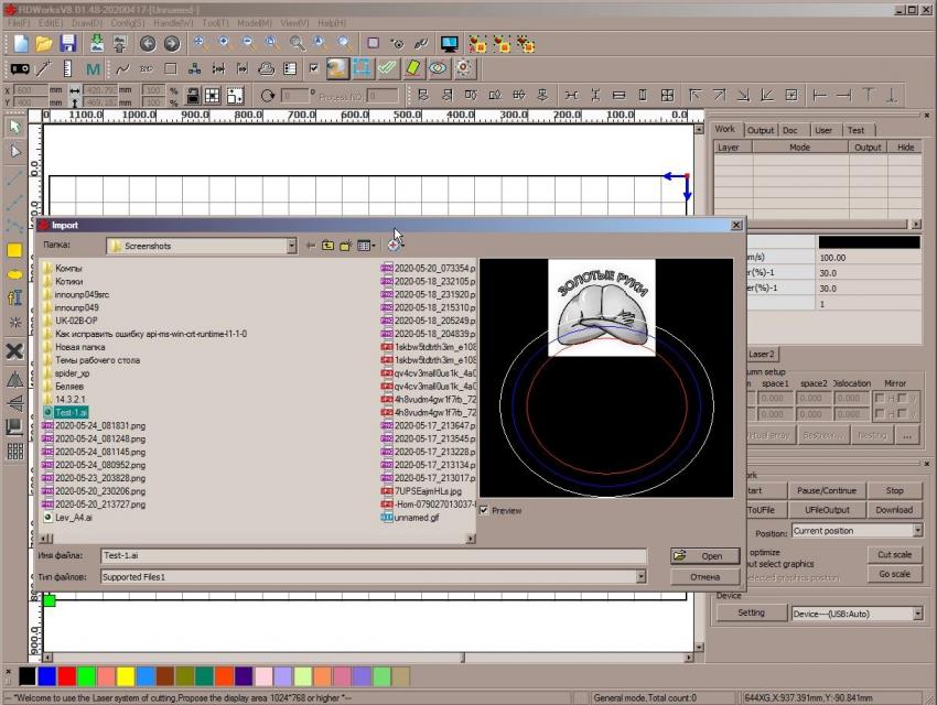

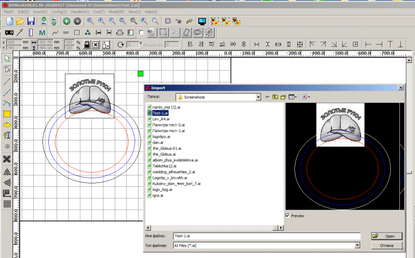

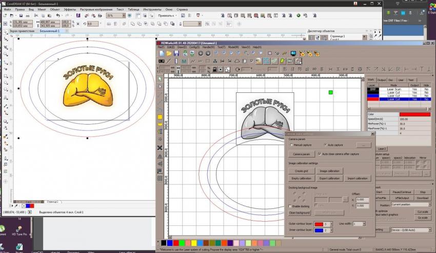

Жалоба на ответ Dan 485 Опубликовано: 9 февраля 2021 (изменено) 2 часа назад, PavelK сказал: Пока что месяц работаю, глюков не замечено. Точно был косяк ... щас попробую вспомнить ... Вот, в Мае 2020 в сборке RDWorksV8.01.48-20200418 - импорт растра и вектора в ai - растр добавляется, но разбегается с вектором - уже было такое .. это 20200417 я не крутил . Вот так разбегалось: Изменено 9 февраля 2021 пользователем Dan Поделиться комментарием Ссылка на комментарий Поделиться на других сайтах

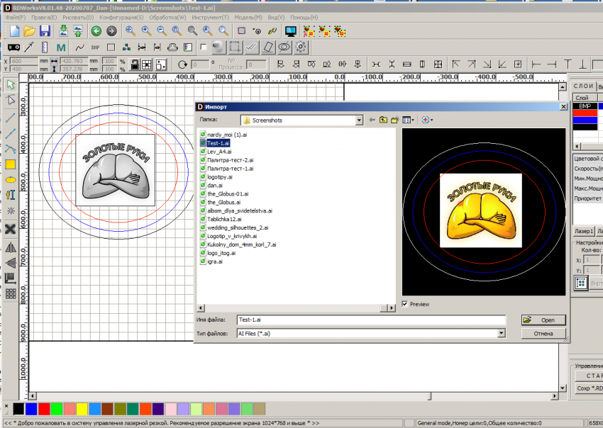

Жалоба на ответ Dan 485 Опубликовано: 13 февраля 2021 (изменено) Паш, надо перезалить. Это та самая глючная версия ... ) Вот, тока заинсталил - растр сползает, как из плагина, так и при импорте через ai формат (картинка должна быть по центру) . Разрабы это быстро пофиксили и заменили на версию 8.01.48-20200707 А должно быть так: Изменено 13 февраля 2021 пользователем Dan Поделиться комментарием Ссылка на комментарий Поделиться на других сайтах
Жалоба на ответ PavelK 1 544 Опубликовано: 14 февраля 2021 Да, действительно разъезжается, если картинка с вектором. Вашу версию, что в первом посте удалил, т.к. на неё много срабатываний антивирусов при попытке установки. Поделиться комментарием Ссылка на комментарий Поделиться на других сайтах
