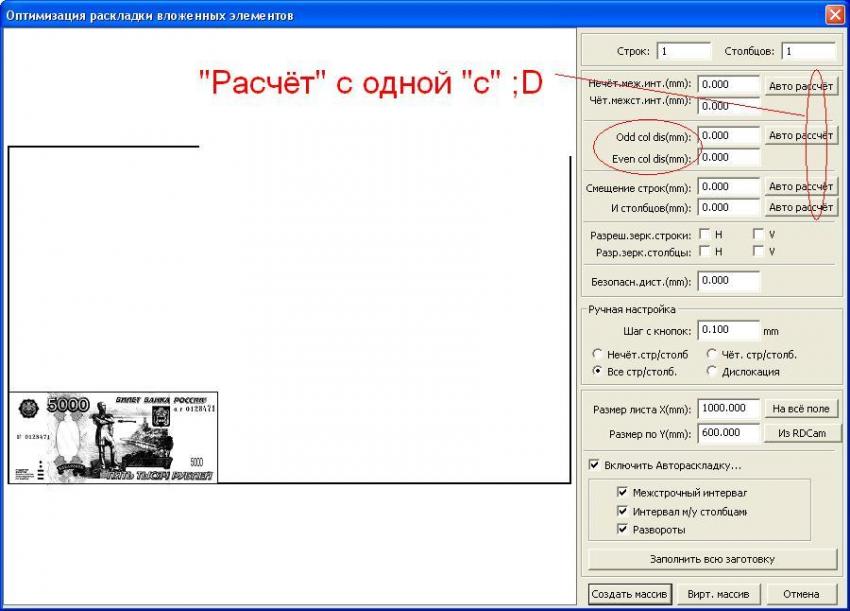

Да, с вашего сервака уже заливал прежде) Отдельное спасибо за то, что ваша сборка с русификацией теперь на Станкофоруме!
Мелкие недочеты по русификации для *.41: (скрины залиты в архив)
Ну и там где точки нет, где регистр первой буквы неправильный, где нет пробела после точки...
А так всё отлично!!!

32 минуты назад, markovki сказал:
Для DANа.zip
Спасибо.
Кое-что я знаю и забил из-за лени ... )
Что-то пропустил.
А мистические ???????RDImage?? - это косяк в самом коде у китайцев, найти в коде без исходников флаг, который за это отвечает, почти нереально ... )))
Но часть из представленных косяков, уже исправлена. Перенакатите последний русиффикатор.
