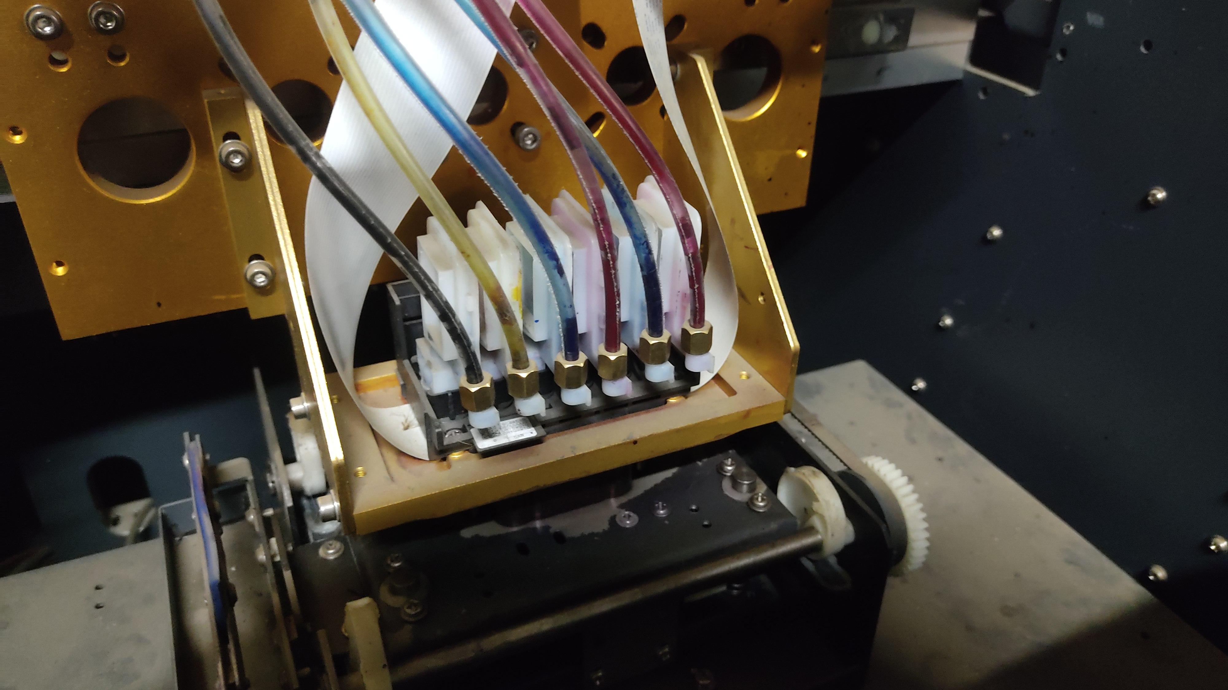

Добрый день. Купил принтер настенный. Есть куча вопросов. Китайцы не отвечают. Может кто нибудь помочь настроить за деньги?
Проблема в том что печатает другими цветами. Хотя я выбираю профиль Fogra39.
В Ultraprint настройки чернил по дефолту.
Следующая проблема, что печать «Полосит».
Всю голову сломал. Помогите пожалуйста
6 часов назад, Siberian сказал:
Профилирование нужно делать. Оно делается индивидуально под чернила и оборудование.
печать «Полосит»
Выложите сканы теста дюз, возможно по ним всё хороши и лишь калибровка их нужна. Прочистку делали средствами принтера?  Глубокую?
Сначала решите проблему с полошением, затем можно обращаться за провилированием, если у вас колориметра нет.
Имеете ввиду прочистка, которая активируется кнопкой в программе ?
Если так, то да. Минуты 3 была активна функция. Возможно надо больше?
полоски на салфетке равномерные. Завтра скину фото салфетки.
Можете дать инструкции (тезисно) как решать проблему с «полошением» ?
Принтер новый. С коробки так печатает.
4 часа назад, Siberian сказал:
Для начала убедится, что действительно это "полошение" а не неправильная или не сделанная юстировка головок печатных.
Тем более не понятно что у вас за принтер (точнее, на основе какого переделка).
В большинстве своём в "домашних" условиях все телодвижения бессмысленны и либо в итоге несутся в сервис на нормальную промывочную станцию, либо, что вероятнее, заказываются новые головки (кстати, ещё не разу не видел на китайских ноунейм принтерах новых головок - все "восстановленные").
5 часов назад, Siberian сказал:
вобщем так. глубокой очистики для головки не делай ни в коем случае, им придёт хана
профилирование можно и не делать,
чтоб быстрее дело пошло я вам на почту ответил и скинул свой вацап
и все головки восстановленные поэтому если делать глубокую очистку то вы её просто выкинете, пока можно обойтись обыкновенными файлами jpg тоесть не переводить их в tif с белым плашечным каналом.
шли название свох головок dx7 или tx800
по видео да, полосы лютые, но это всё решаемо
Изменено пользователем Сэтгэл

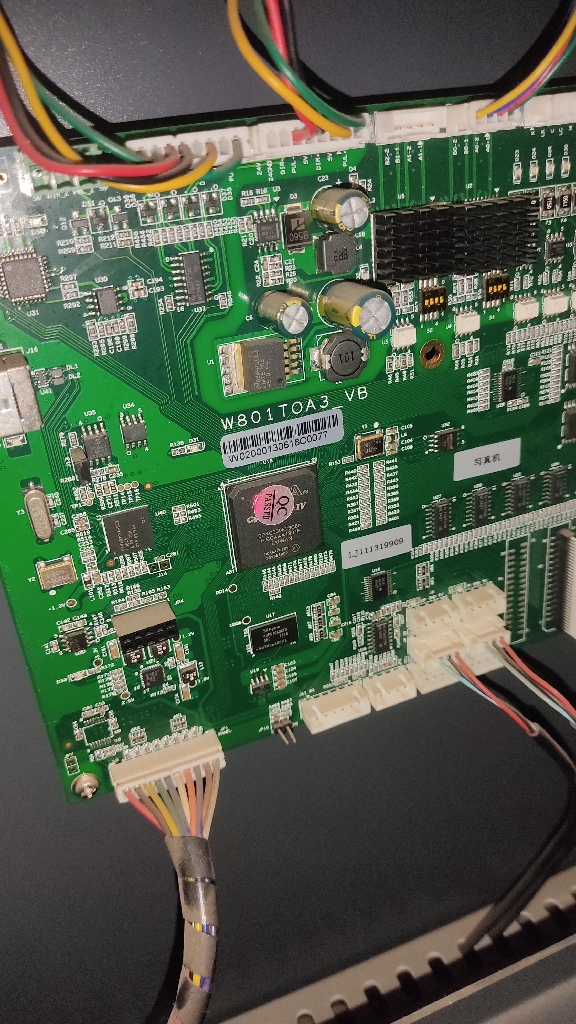

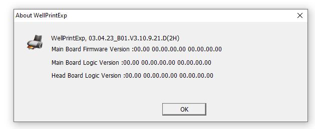

Всем привет! Подскажите, где скачать, или может у кого-нибудь есть программа Wellprint с драйверами? Устроился на новое место работы в IT-отдел, и каким-то боком к этому отделу относится этот принтер DTF-402. Предыдущий ответственный благополучно утерял диск с ПО, который отправляли вместе с этим принтером.

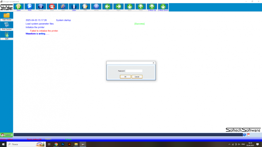

Добрый день! Подскажите пожалуйста инженерный код для wellprint, Не можем достучаться до производителя, а очень надо откалибровать головы.
машина uv-3360
Спасибо!

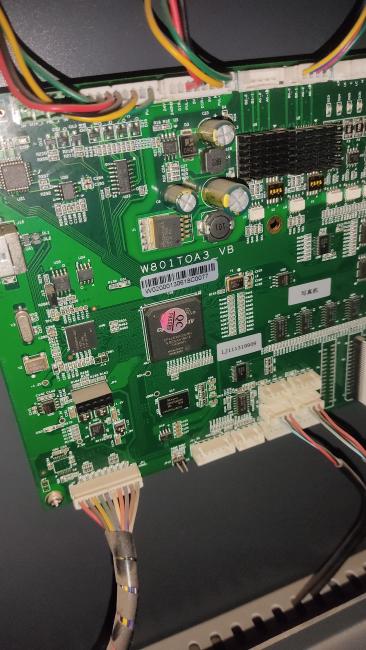

Всем привет. Планирую к покупке принтер одноголовый на XP600.
По плате показывает что имеет отношение к WellPrint.
Подскажите может у кого есть китаец в такой конфигурации и может поделиться драйвером и WellPrintExp с конфигом для данной платы.
Драйвер принтера вроде нашел. Осталось видимо WellPrintExp XP600 1H
Думаю что то подобное по конфигу.
Буду признателен. Могу отблагодарить деньгами. Мне нужно понять принтер рабочий или нет.
Мой ватсап +7(964)320-68-58
Почта [email protected]
Благодарю. На связи.
Изменено пользователем Pro-Art

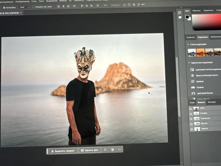

Здравствуйте
Кто может подсказать как сделать изображение RIP
