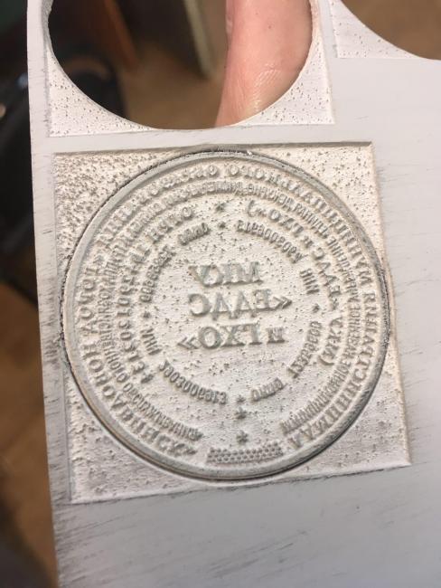

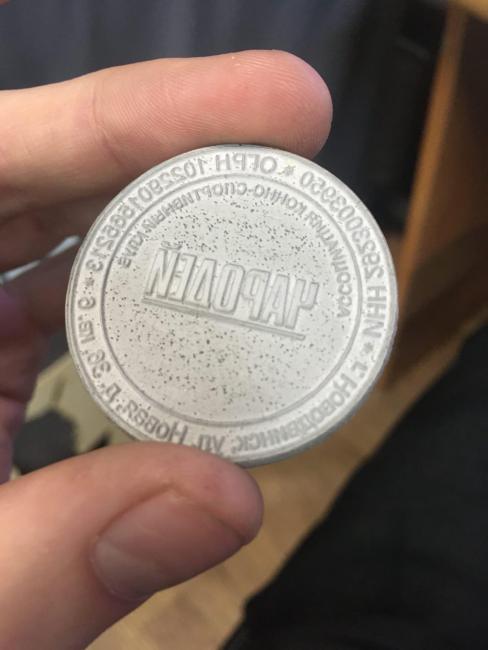

1) При работе с резиной лазер плохо гравирует и оставляет очень много точек, которые видны, если прикрепить печать к оснастке и нанести на бумагу. Так же плохо гравирует какие-то мелкие детали на резине типа звездочек и т.д. (на фото результат гравировки резины при 1000dpi. Если поставить 500 dpi, то точек в разы меньше, но все равно присутствуют). Резину всегда закупали одну и ту же, поэтому проблема врят ли с ней

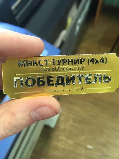

2) Так же невозможно стало гравировать пленку, которую используем для шильдов на всякие кубки и проч. Качество фотографий, конечно, не самое лучшее, но даже на них заметно, что вертикальные линии гравируются ужасно, а мелкий шрифт тем более. Условно еще пол года назад гравировал пленку на большой скорости и времени занимало около 20 секунд. Сейчас же выставляю параметры гравировки 9,4 (speed) и 11 (power) и на одну штуку уходит минут 5))
Лазерную трубку перезаправляли еще в 2019 году. Линзы и зеркала чищу специальным чистящим средством. Тросики и прочие элементы протираю влажной тряпкой. Юстировку тоже делал - результат чуть лучше, но проблема не ушла.
Здравствуйте. 3 года достаточно много для перезаправленной трубки. Можете уже сама электроника трубы того.
Поищите, вроде тема с точками была, к сожалению не помню чем закончилась.
