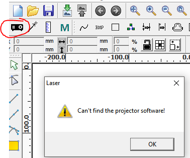

Вилли 2 Жалоба #1 Опубликовано: 16 февраля 2022 Решил потыкать в кнопки RDWorks и нашел вот такую: Зачем она? Что ей еще нужно доустановить? Так же интересует назначение вот этих неактивных кнопок и как их активировать: ?? Поделиться сообщением Ссылка на сообщение Поделиться на других сайтах
PavelK 1 541 Жалоба #2 Опубликовано: 16 февраля 2022 Здравствуйте. Первая для подключения проектора, что бы проецировать вектора для резки на рабочее поле. Как заставить её работать я особо не вникал, может у кого есть подскажут. Остальные для встроенной программы резки по меткам - поиск по RDVision. Включаются установкой галки слева от кнопки. Поделиться сообщением Ссылка на сообщение Поделиться на других сайтах Награды пользователя
k0nstA 170 Жалоба #3 Опубликовано: 17 февраля 2022 20 часов назад, Вилли сказал: Так же интересует назначение вот этих неактивных кнопок и как их активировать самая левая(камера) активируется с подключением к компьютеру камеры я на RDWorks не смог камеру нормально настроить. на другой программе работает отлично Поделиться сообщением Ссылка на сообщение Поделиться на других сайтах Награды пользователя
