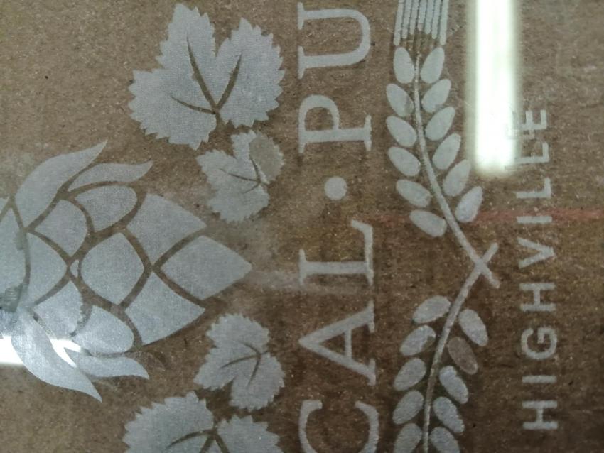

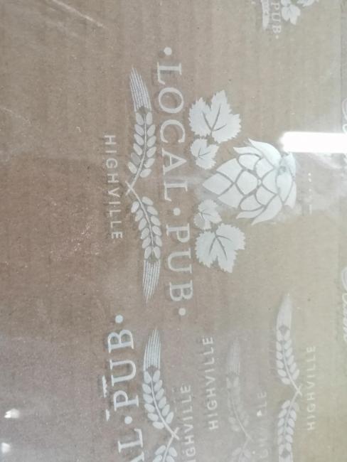

Пробую   вроде лучше на много но сколы присутствуют незначительные, такой вопрос влияет  параметр сдвига  ускорение в RD workc,   что бы голова отходила дальше от  граверовки на качество   по мошьности остановился пока 32/35
Ещё заметил разницу качества в  тип граверовки в две стороны хуже, в Х_ одностор лучше края без зазубрен получаются...
