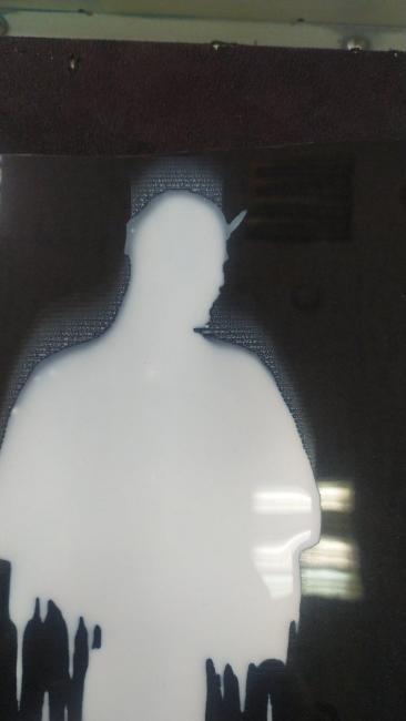

Добрый день, столкнулись с проблемой с нашим DTX 400, установили "новую" БУ голову, сменили демпферы, запустили и протестили на цвете, все хорошо, как дело дошло до белого, наблюдаем такую картину, отпечаток вроде идет ровно но через некоторое время проявляется бледная тень, переткнули шлейфы, без изменений, заменили на свежие, таже история, может кто сталкивался с подобным? Буду чрезвычайно благодарен за помощь

 Подтёки снизу так и задумано на рисунке?
Похоже, что какие-то дюзы слишком пылят или косоструй.
Сделайте проверку дюз сразу после появления проблемы, желательно на какой-нибудь тёмной поверхности, что бы можно было разглядеть белые.
Визуально мне кажется, что слишком много белого льётся. РИП какой?
да, снизу так и задумано, просто тестировали на пленке черной.
РИП DTX_RIP_1200

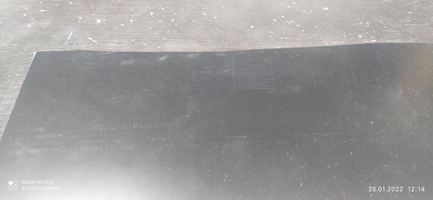

в закрепе тест, на нем также видно что при старте печати происходит выброс белых чернил, даже при печати цветными2010043831_.thumb.jpg.4abeb721c79bf856d2d4d9c1f6c32f94.jpg
На чём до этого головка работала? Промывали?
Каналы CMYK + WWWW ?
Парковка в нормальном состоянии?  А ракель?
Сколько наработка у принтера?
Промыта, как новая была, на чем работала незнаю
да, CMYK+WWWW
Визуально да, качает, ракель тоже, чистый ровный
наработка лет 7, может и все 10
На цветных такой проблемы нет? Кстати, что за чернила?
Попробуйте изменить расстояние от метериала до печатной головки.
Ну и потом я бы попробовал отключить все каналы W и включать по одному. Увы, как в Вашем РИПе делается я беспонятия.
На цветных нет, чернила Дюпон, от расстояния результат не меняется, ощущение что один канал, скорее всего крайний начинает печатать позже и выше области печати
