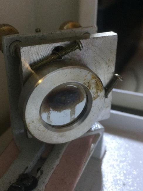

dothead 50 Жалоба #1 Опубликовано: 10 июля 2014 Доброго времени суток! Пришел аппарат 11G 530. Все подключили, отъюстировали, настроили, запустили, начали осваивать. При более детальном рассмотрении всех деталей обнаружил на поверхности зеркал небольшие царапины, будто протирали грубым материалом или провели абразивным материалом по поверхности. Сами царапины неглубокие и заметны, если смотреть на свет фонарика под углом. Протирка микрофиброй из комплекта зеркального фотоаппарата не помогает. Но в целом не искажает отраженные предметы. Вопрос: насколько критично наличие таких "микро"-царапин, и должна ли оптика станка быть идеально чистой и гладкой, как, например, оптика дорогого фотоаппарата? В общем, нужно ли бежать к продавцу, или же это норма для такого оборудования? Зеркала при установке не трогали. Поделиться сообщением Ссылка на сообщение Поделиться на других сайтах Награды пользователя

Nicoscom 1 Жалоба #6 Опубликовано: 11 февраля 2017 Добрый вечер! Подскажите в чем может быть дело с первым зеркалом. После замены трубы, и первых запусков оно сгорело. Труба была 50w заменил на 90w Поделиться сообщением Ссылка на сообщение Поделиться на других сайтах
008shadow 236 Жалоба #7 Опубликовано: 11 февраля 2017 Расходник! +было грязное, настроено не совсем корректно.... 1 Поделиться сообщением Ссылка на сообщение Поделиться на других сайтах Награды пользователя
DESIGNER 201 Жалоба #8 Опубликовано: 11 февраля 2017 (изменено) Возможно мощи не выдержало с 50 на 90. Либо в месте пучка была грязь которая и содействовала прогоранию Изменено 11 февраля 2017 пользователем DESIGNER 1 Поделиться сообщением Ссылка на сообщение Поделиться на других сайтах Награды пользователя
Nicoscom 1 Жалоба #9 Опубликовано: 11 февраля 2017 Большое спасибо. Поделиться сообщением Ссылка на сообщение Поделиться на других сайтах
