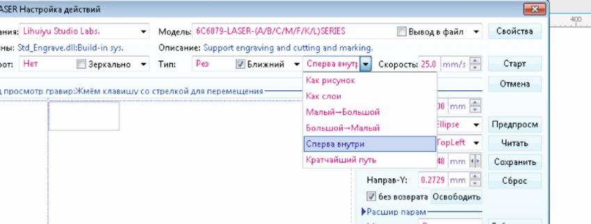

teseract 0 Жалоба #42 Опубликовано 28 декабря, 2017 Доброго времени суток подскажите как в этой программе с начало гравировать а пот вырезать ?? Поделиться сообщением Ссылка на сообщение Поделиться на другие сайты
alexander-1 2,480 Жалоба #43 Опубликовано 28 декабря, 2017 12 минут назад, teseract сказал: Доброго времени суток подскажите как в этой программе с начало гравировать а пот вырезать ?? 1 Поделиться сообщением Ссылка на сообщение Поделиться на другие сайты Награды пользователя
