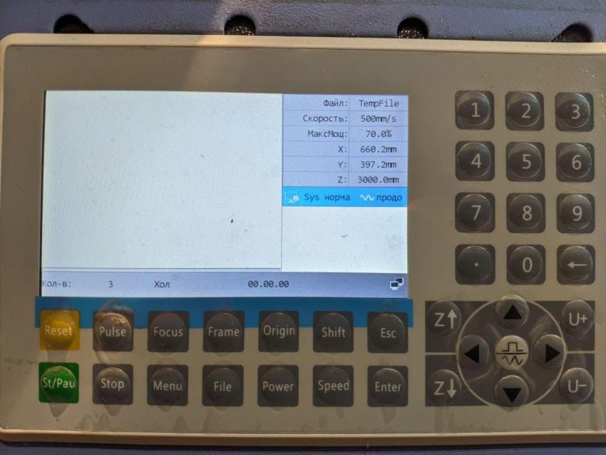

Доброго времени суток всем. Подскажите, пожалуйста, есть ли кнопка для быстрого возврата в Origin? Прочитал инструкцию, облазил все форумы, но ничего не нашел. Написано про кнопку Home. Но на панели её нет. Очень не удобно, когда нельзя вернуться в начальное, заданное положение. Кнопкой reset долго, да и постоянно сбрасывать тоже не нормально. Неужели это не предусмотрено?

Юзать сочетание Shift+Escape или Shift+Stop - оба сочетания должны работать .. )))  (Надо же было как-то оправдать наличие кнопки Shift) ... :D
Но на этом типе клавы ещё нормально, кнопки рядом, но есть клавы, где одной рукой не достать, если только ты не пианист .. ))))

Спасибо огромнейшее!!! Shift+Escape работает. А со стопом не работает. Блин. Я уже расстроился. Думал, что такой нужной функции нет.

Всё есть. Полагаю, прошивка у вас выше V15.01.15 .. ) Ибо выше этой прошивки у всех работает вот так - через каку .. )))
Разрабов пинаем, шоп вернули всё, как было, но китайцы оч неповоротливы в плане изменения чего-то своего, а код пишут очень грязно, собственно, от этого все многочисленные косяки в софте и прошивках  .. )))
RDLC-V15.01.19

Да, последняя прошивка .. оно так и работает .. )))  Смиритесь .. )
Да хоть так работает. Меня устроит.
