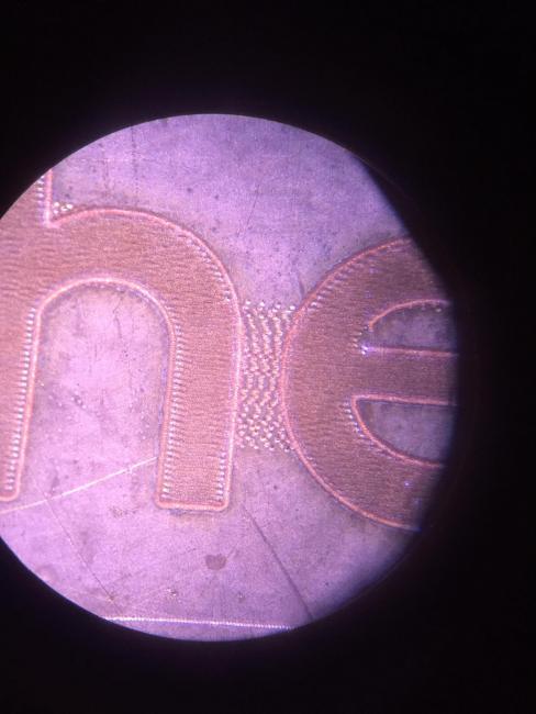

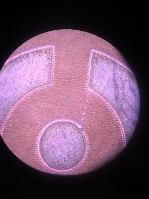

Всем привет! Кто-нибудь подскажите, при гравировке на линзе f160 между элементами гравировки остаётся шлейф, как-будто луч исчезает постепенно, оставляя остаточное воздействие на поверхность. При работе с f290 такого эффекта нет. Прикладываю фото.

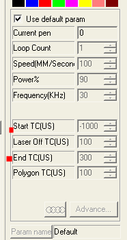

У вас ещё нужно настроить старт и затуханиеimage.png.63b9ec5a96762c78f4ffcb3c1f7cc1ac.png

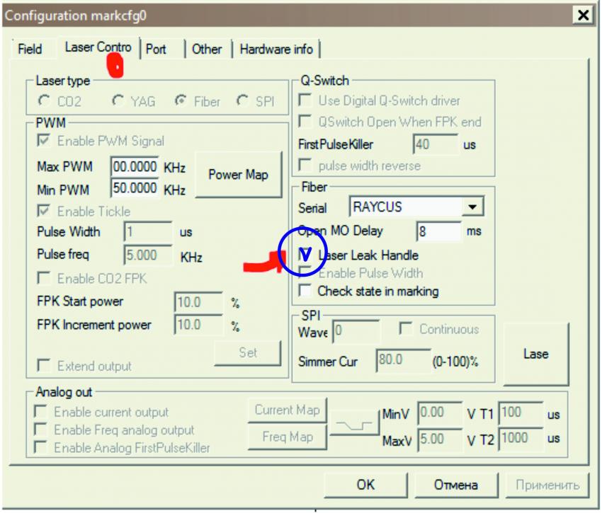

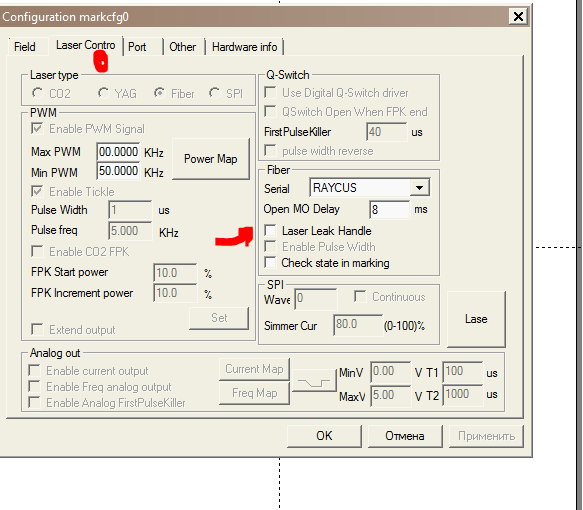

и попробовать поиграть галочкой в ф3 лазер image.png.85b4dd1ca4adfa7ec5f827ed60c1b1c7.png
но сначала первая картинка. Можно уходить и в минус

alexander-1, спасибо! Проблема решилась. Поставил галочку по вашему совету:
Гравировка пошла без "шлейфа".
