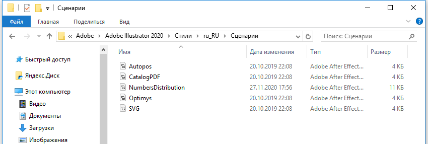

1. Копируем файл скрипта (с расширением "*.jsx")  в папку, в которую установлен Adobe Illustrator,в подпапку  Presets/<Используемый язык>/Сценарии(или Scripts или Actions - в зависимости от используемого языка).
В случае руссифицированного Иллюстратора, это папка по пути: "C:\Program Files\Adobe\Adobe Illustrator 2020\Presets\ru_RU\Сценарии\"
2. Перезапускаем редактор, и в верхнем меню "Файл" -> "Сценарии"   должны оказаться все сценарии из этой папки:

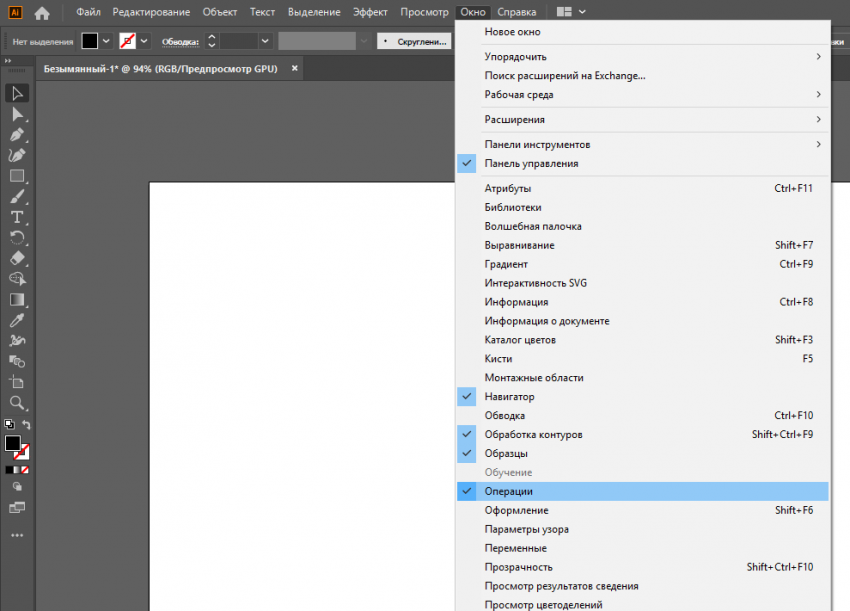

3.1. В верхнем меню "Окно" -> включаем "Операции":

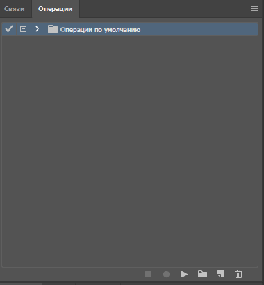

Появится панелька с операциями:

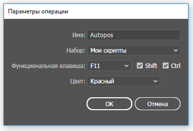

Откроется окно:
Имя  - любое, на ваше усмотрение. Так скрипт будет называться в этой панели.
Набор - в какой папке в этой панели будет располагаться скрипт.
Функциональная клавиша  - задайте какую-либо кнопку на клавиатуре (или комбинацию, как в моём случае), и, нажав её в любой момент, будет запущен этот скрипт.
Цвет - просто цвет фона за названием скрипта в панели (В новых версиях Illustrator`а уже не учитывается).

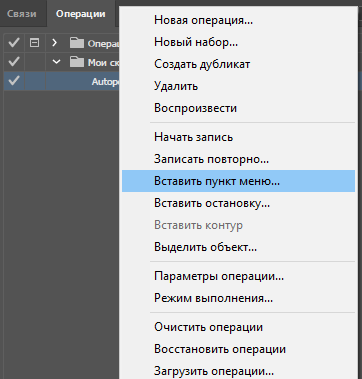

3.3. Нажимаете кнопку "Записать" и тем самым начнётся запись алгоритма действий, но нам пока что это не нужно (отдельная тема), а нам нужен просто запуск нашего скрипта, поэтому останавливаем запись, нажав на значок: image.png.
Теперь, кликнем один раз по названию нашей операции, которую мы создали, тем самым выделив её. И нажимаем на значок image.png , который находится в правом верхнем углу панели.  Откроется менюшка, выбираем  "Вставить пункт меню...":

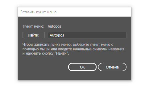

3.4.  Откроется соответствующее окно.
И просто мышкой выбираем в верхнем меню "Файл" -> "Сценарии" -> "нужный сценарий". В моём случае, это "Autopos".
Ну и нажимаем "OK" для подтверждения и завершения.

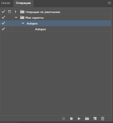

3.5. Готово. Вот так это выглядит теперь в панельке:
