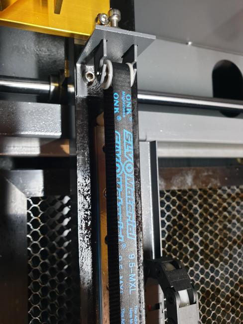

Собственно вопрос. На китайском лазерном станке шкивы (ленивцы под зубчатый ремень) установленны на осях. А где их можно приобрести? В сборе или отдельно оси? Перерыл весь Рунет, Алиэкспресс и даже ТАОБАО. Все безрезультатно...

У Вас, судя по всему, профиль MXL, то, к примеру, вот на 20 зубов:  https://letyshops.com/r/aliexpress-18e222b03a42
На 32 зуба: https://letyshops.com/r/aliexpress-7a3df04db026
Для профиля HTD 3M: https://letyshops.com/r/aliexpress-d04affb89e44
Рекомендую брать зубчатый, т.к. плоский обычно для обратной стороны ремня =)
Можно взять с диаметром отверстия 3мм и вместо оси вставить обычный винт М3 и подстянуть парой гаек. Учтите, что подшипники "китайские" и лучше будет по приходу шкивов сразу закупить новых про запас.

Вот вариант с винтом как раз и смущает - не будет выработки и люфта? На станке с завода оси с цангами под пазы идут - ни в одном магазине ничего подобного не нашел... Ось все-же как-то более кошерно:)

7 минут назад, SDDS сказал:
Поэтому и написал - с двух сторон гайками подтянуть, навсякий случай. Они получаться как бы в распор между ушами крепления. У меня так уже довольно давно.
