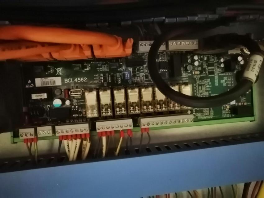

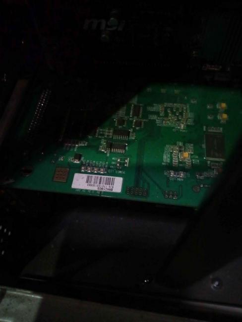

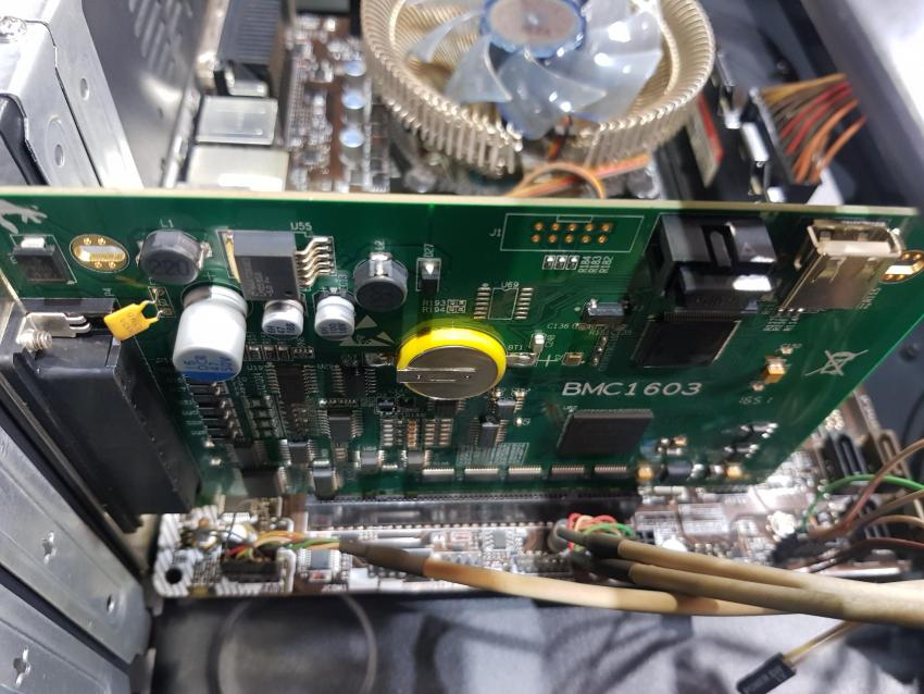

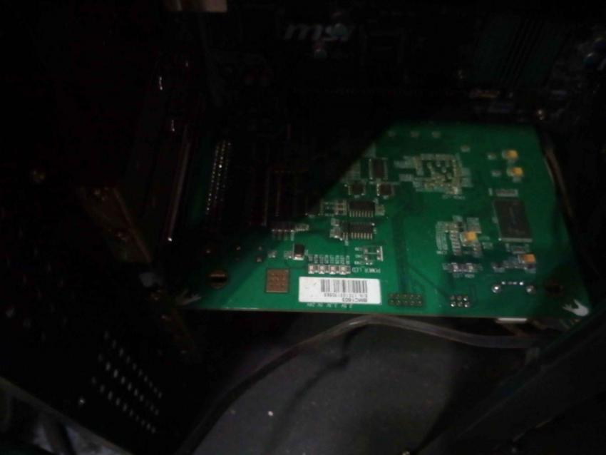

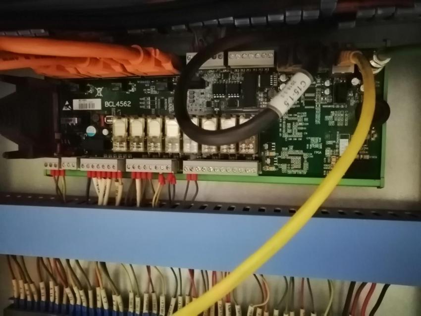

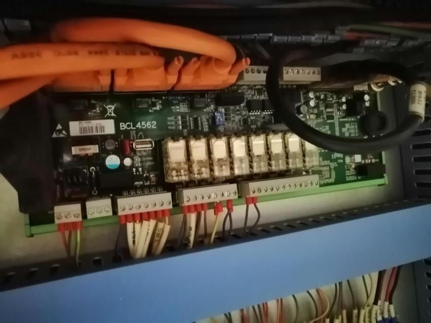

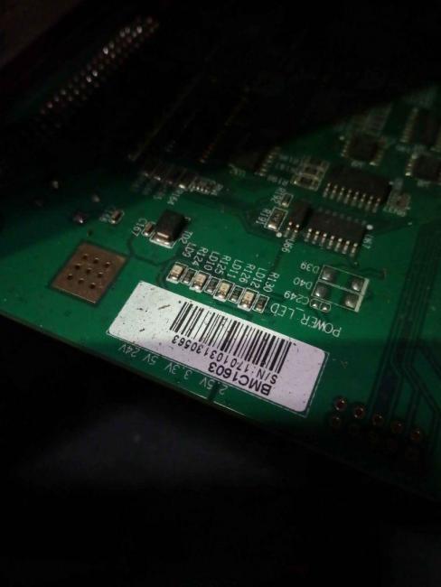

Кнопок на самой плате вроде нет,есть пульт.Пойду сейчас подключение проверю.
Владимир1990  судя повсему, у Вас CypOne софт должен быть.
В диспетчере устройств комп плату видит?  С ней рядом не стоит восклицательного знака?  Например в Other devices -> PCI Device
Возможно, что-то то из дров здесь получится найти: http://downloads.fscut.com
Либо попробуйте переустановить, драйвера вроде устанавливаются при установке проги.
15.10.2020 в 12:14, PavelK сказал:
Нашли CupOne,переставили.отстроили,всё завелось ,зарезало. Спасибо всем ,кто принимал участие.
