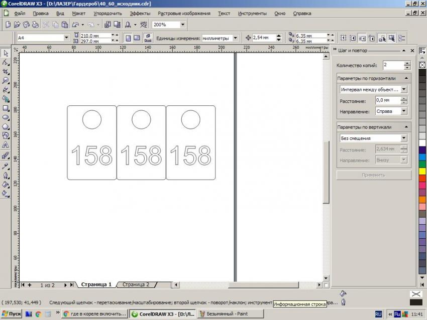

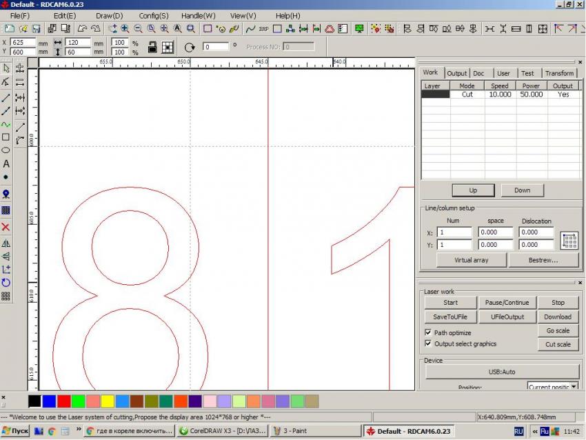

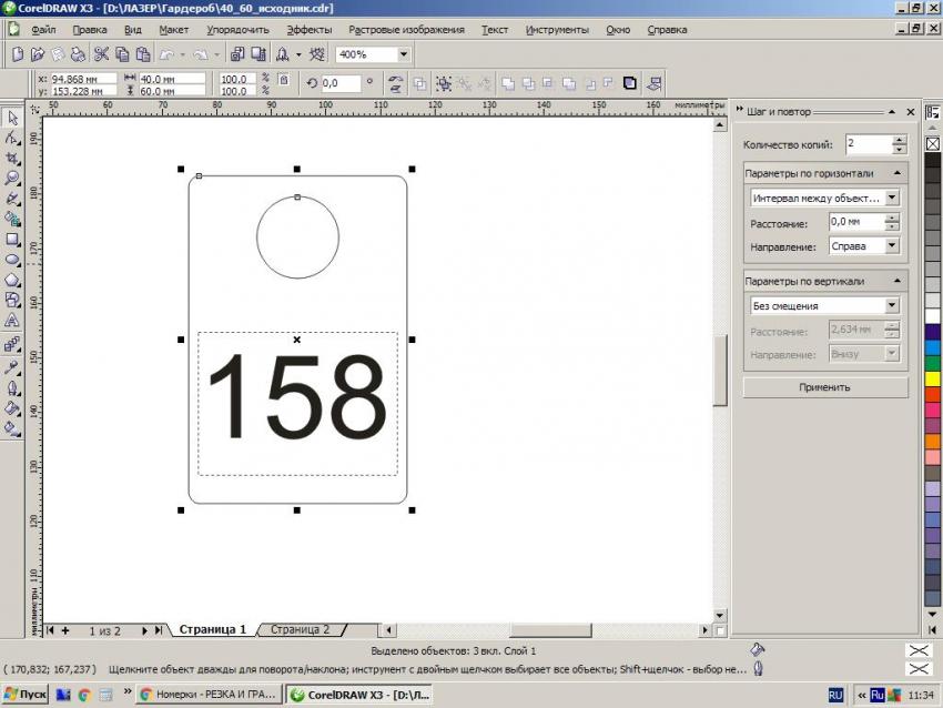

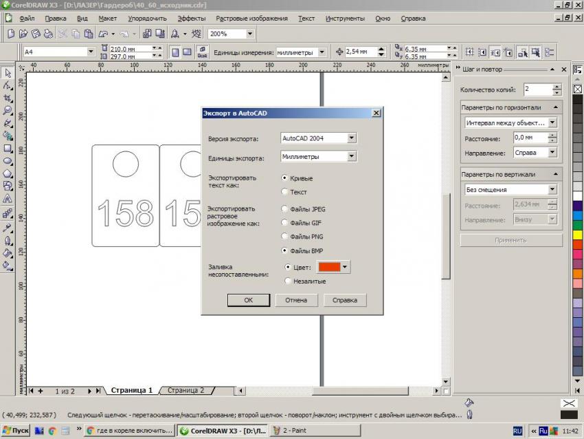

fotokeramika 0 Жалоба #23 Опубликовано: 8 ноября 2017 (изменено) В 07.11.2017 в 11:55, PavelK сказал: Удалять вручную накладывающиеся. Дело в том, что ничего не накладывается визуально. Делаю я один номерок в кореле: Далее функцией "шаг и повтор" копирую его еще два раза, с интервалом между объектами 0мм, чтобы была общая стенка и меньше резать. Далее экспортирую все это в rdcam 6.0.23 И самое главное в rdcam нет налагающихся линий друг на друга (стенка между номерками на принтскрине): А резать станок начинает каждый номерок по контуру, проходя по уже вырезанной стенке. Изменено 8 ноября 2017 пользователем fotokeramika Поделиться сообщением Ссылка на сообщение Поделиться на других сайтах
СивКА 257 Жалоба #24 Опубликовано: 8 ноября 2017 То, что её нет визуально, не значит что она отсутствует фактически. Выделяете номерок, создаете копию и тащите её в соседнее место. Потом выделяете контур на втором номерке и преобразованием формы - разрыв, удаление налагающегося сегмента. Таким образом на втором номерке у вас будет разрыв на контуре по той линии, которую уже создаст первый номерок. Далее копируете уже второй сколько угодно раз.... Как-то так. Надеюсь, понятно объяснила..:) 2 Поделиться сообщением Ссылка на сообщение Поделиться на других сайтах Награды пользователя
