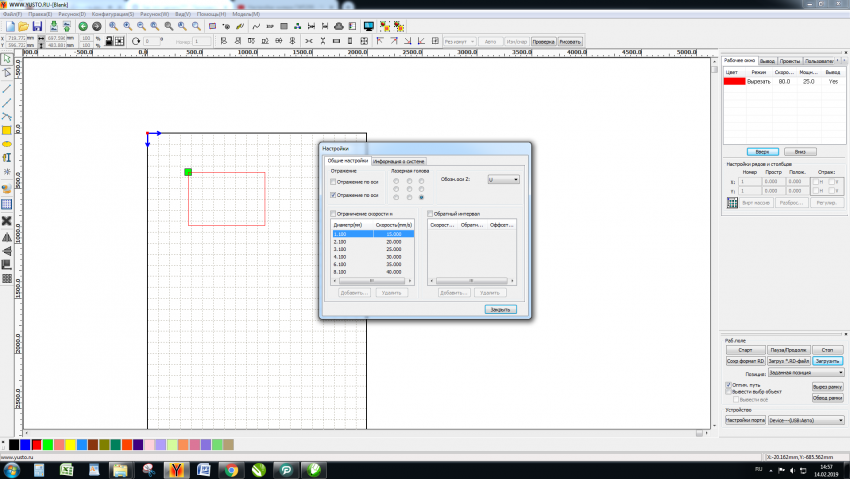

При нажатии FRAME нужно чтобы тест прошел вверх и влево или влево и вверх, а делает наоборот. Раньше был станок с нулем в нижнем правом углу. У этого верхний правый угол.
Понимаю что может быть из за координат, и если так то как можно изменить координаты станка, чтоб при включении головка приезжала в положение право вниз .
Заранее благодарю.
P.S. RDC6442S, RDWORK 8,33
Может мануал почитаете или форум!!! Темы похожие были. Элементарные вещи. Направление прохождение рамки останется как есть, а локальный ноль и "приезд" головы в правый нижний угол сможете выставить, прочитав мануал.
Спасибо всем
