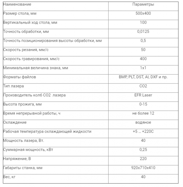

Задумался о покупке лазерного гравера с бюджетом до 70 000 руб.
Нашел для себя лазерный станок LTT-Z5040 , стоимость 65 000 руб.
Станок нужен для таких целей, как гравировка на дереве , резка фанеры до 3мм и тд...
Стоит ли покупать данный станок и подойдет ли он для моих целей?
https://lion-drev.ru/lazerno-gravirovalnyy-stanok-s-chpu-mod.-llt-z5040#shop2-tabs-10 ссылка на станок
мягко говоря так себе, круглые направляющие не есть хорошо, плата М2, и фирма изготовитель трубы что то не очень на слуху. под ваши задачи он пойдет если инженер с компании у вас по месту его настроит, а если сами возьметесь думаю по танцевать около него придется

Так же есть вариант заказать такой 400*400мм , есть возможность поставить прямо на заводе изготовителя квадратные рельсы (индивидуальная сборка только для нас, ибо земляки с директором фирмы)
что скажете?
беда не в круглой направляющей, а в её отсутствии справа, да и резать что то на трубе, которая предназначена для гравировки не гуд

есть возможность поставить 50 или 60 ватт... в основном нужно будет резать 0,7мм
60 ставьте, но торчать будет очень, длина 1200 мм
Только что, alexander-1 сказал:
в итоге выйдите на поле 6040 см  с двумя направляющими и трубой 80 :)

да этот станок подойдёт, сможете и гравировать на дереве и резать фанеру до 3мм и тд..
