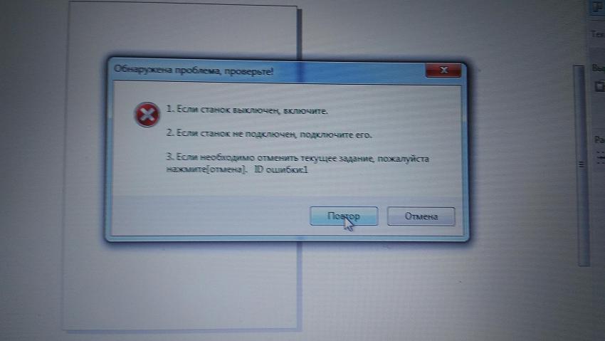

Выставляю деталь на резку, делаю предпросмотр , все ок. Запускаю в корел на резку , головка уходит в правый угол(в ноль) и уже оттуда начинает двигаться очень медленно к месту реза, после того как приходит на место. включается луч и частично , а точнее первый элемент вырезает и все.Псле этого возвращается к правому борту. Корел выдает ошибку №1. и просит отключить или поставить повтор. пробовал разные вектора. все повторяется .

Вообщем то ситуация немного поменялась. Теперь оправляю на резку и вырезает. но пред этим уходит в ноль(в правый верхний угол) а потом очень медленно ползет параллельно к месту реза. включается лазер и все вырезает. иногда пока ползет вылезает ошибка( отменить или повторить) ставлю повтор и он режет. после этого обратно возвращается в ноль. а потом опять на поле. Что за фигня не пойму. Переставил корел на другой комп. Тоже самое. может в настройках что то сбилось?

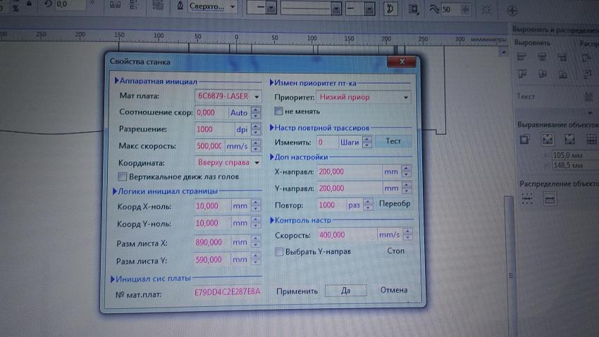

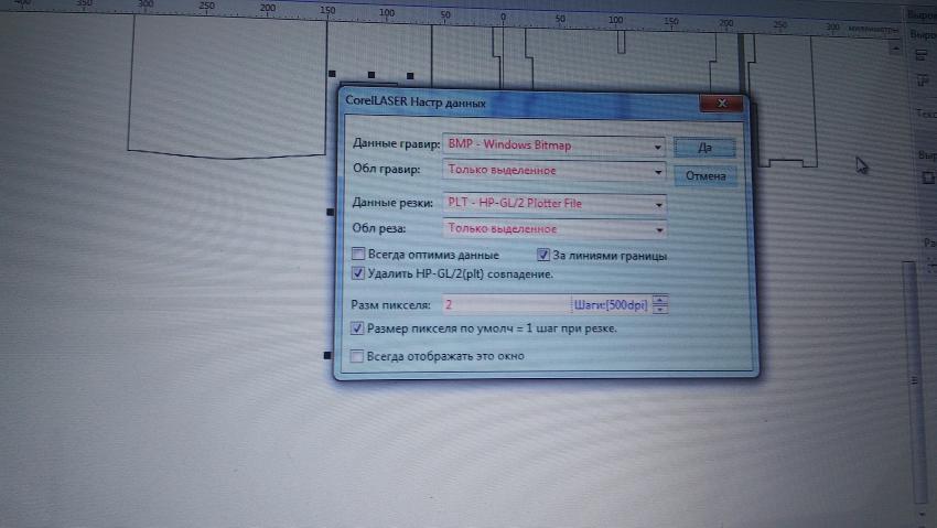

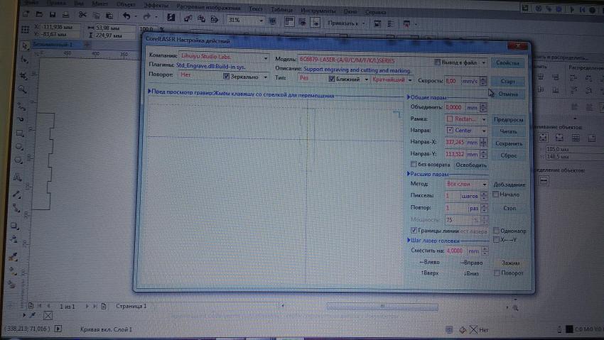

IMG_20180927_132955.thumb.jpg.61c6d530d4a0b72f43793c30ce299391.jpgIMG_20180927_133028.thumb.jpg.026c74ff01facb0c9c254821a8bc844d.jpgIMG_20180927_133015.thumb.jpg.d3094e2428c8d10e2c1c70c78158bfb6.jpg
Метеринка М2 выставлена
