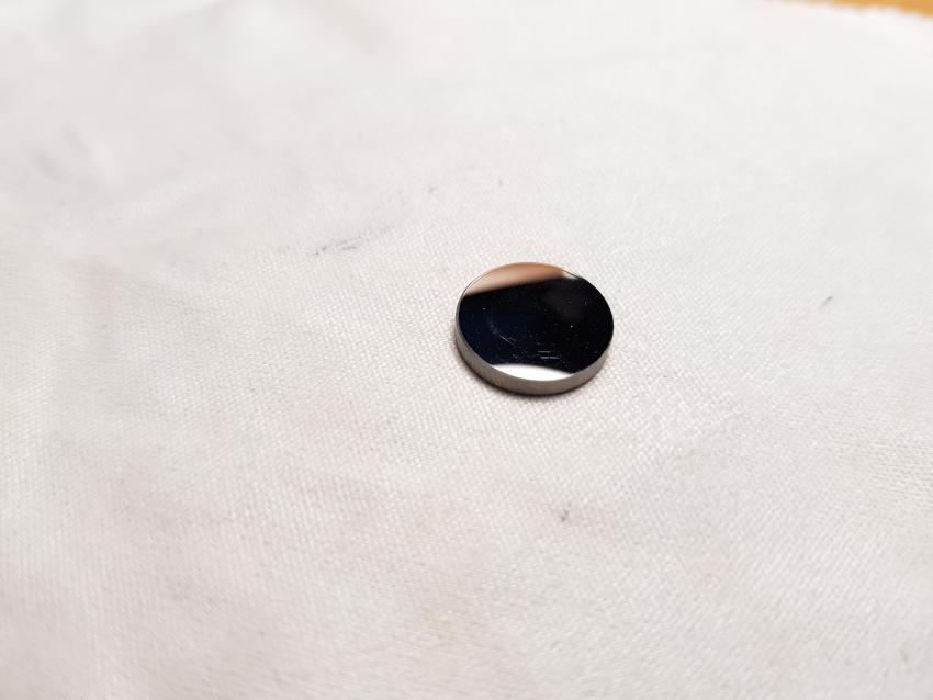

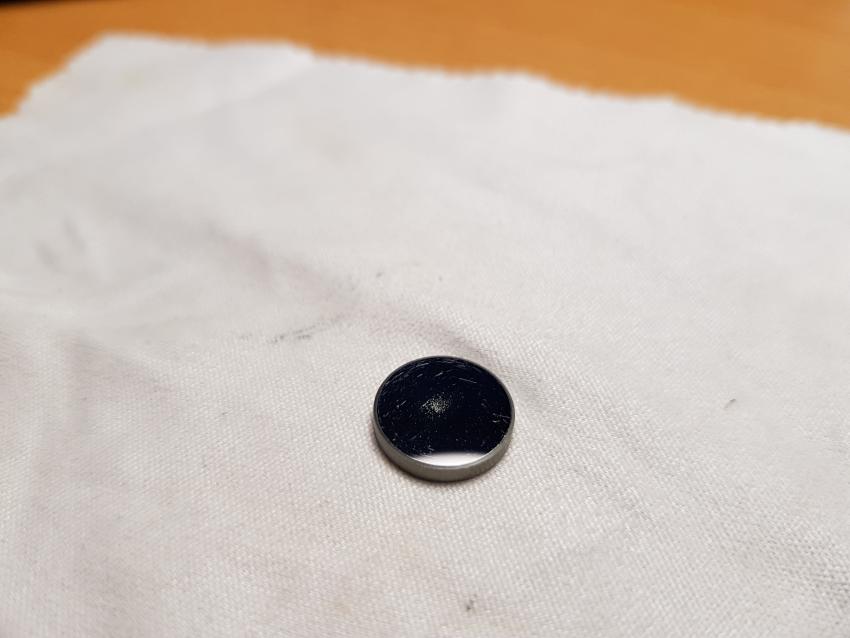

Скажите царапины на линзе (от неправильно выбранного материала протирания при чистке)  могут повлиять на то что линия рез стала заметно толще? Фокусное расстояние искал (лучший результат по старой метке) По зеркалам всё вроде нормально. Луч из сопла выходит по центру. Линза на вид как зеркало GaAs вроде. 12мм
Да, линза под замену.
поддержу, линзу в топку
