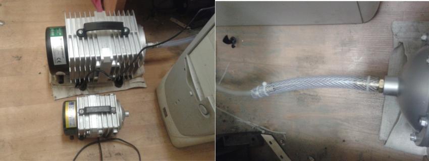

Компрессор АСО-500. Как подключить к станку без потери мощности.
Два дня назад приехал Компрессор АСО-500 .Сижу думаю, как теперь его шланг подружить с воздушным входом в станок, который в два раза уже. Пока запихал в шланг нос от предыдущего компрессора. Но чувствую, что поток воздуха явно ниже заявленных характеристик. Читал, что если сужать таким образом проток воздуха, то сильно теряется мощность подачи воздуха. Кто-то предлагает полностью менять воздушный тракт у станка. Так у этого компрессора шланг толщиной больше 1 см. Куда его такой в лазерную головку пихать?
@Ромыч   Поток снижается из-за недостаточного давления. Мог бы компрессор выдавать нормальное давление, поток был бы номинальным. А так только увеличивать диаметр шланга.
@PavelK Грустно. Допустим я найду шланг такого диаметра и каким-то образом дотяну его до лазерной головки. Но в головку же я не смогу такой шланг врезать.
Следовательно, только более сильный компрессор, если нужен сильный обдув.
