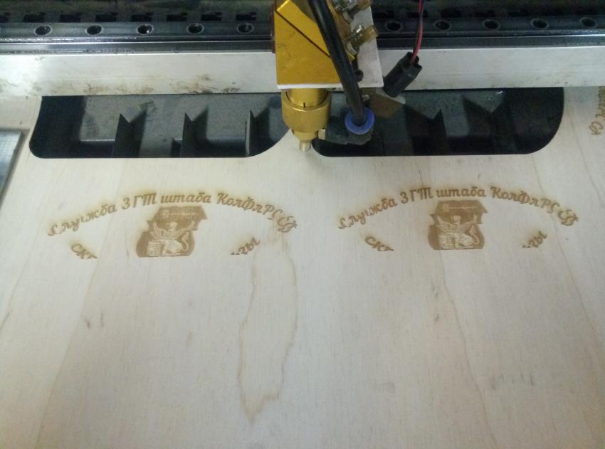

Всем привет. Зависает лазерная головка. как по другому объяснить не знаю.
Смотрите видео. Гравировка очень медленно идет из-за этого. Скорость ставил и 350 и 550. мощность 9. Никаких ошибок не выдает, фото подготовил через photograv 3.1

файл слишком большой для этого станка, или шнур юсби плохинький
К предыдущему списку я бы добавил, что может сам комп слабоват.
@PavelK @alexander-1 Шнур шел в комплекте. Файл 105 Кб. тут ставил dpi 400

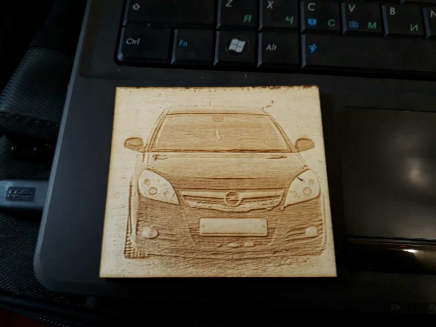

Сегодня програвировал другую фотку. поставил dpi 300, чуть быстрее гравирует, но временами тоже зависает. Вот такое качество гравировки норм?
Для этих материнок - это типичное поведение. Качество нормальное, но я бы некоторые детали бампера осветлил
Ясно. Спасибо. Это так. Проба пера)))
Качество так-себе, нужно дорабатывать исходную фотку. С опытом, наверное, придёт =)

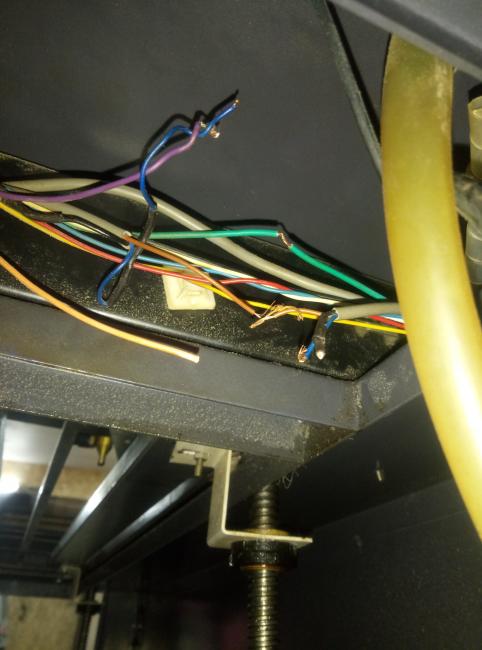

И ещё проблема. Заметил,  что при большом количестве гравируемых деталей (стол 900х600), то-ли информация не успевает перейти на станок. Происходит смещение лазерной головки влевоP80211-194232.thumb.jpg.2a3f846c21566acaaf09ff3a5c48ad12.jpgБыл пробит провод датчика на оси Х, поменял,P80211-165644.thumb.jpg.fb5409a174ea614c037d6ff204f7c27c.jpgпроблема не ушла. Но тоже, это происходит не постоянно, и как я успел заметить, на правой половине стола. Загружаю меньшее количество деталей на левую сторону, тогда ещё можно поработать. Подскажите, пожалуйста, возможные причины этих проблем. Ну или по возможности, меры по их устранению.
Для начала проводку привести в номрму, а потом  попробовать ставить меньшую скорость гравировки и посмотреть будут ли закономерности.
Может быть так же стоит проверять механику - возможно движок слишком слабый и если где-то что-то подклинивает он начинает пропускать шаги.
По поводу остановок головки всё уже сказано выше было.
