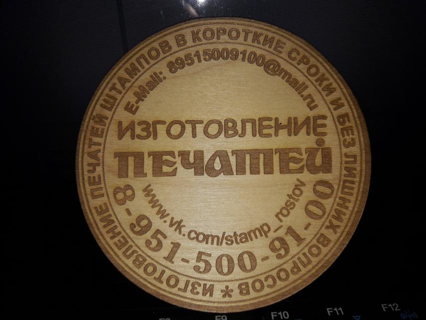

Serega161Rostov 0 Жалоба #1 Опубликовано 15 июля, 2017 при гравировке все отлично . начинает резать и немного косит рез по контуру . что делать ? куда рыть ? - я новичок в этом деле ! на фото видно - край чуть скошен ! ПОМОГИТЕ )))) Поделиться сообщением Ссылка на сообщение Поделиться на другие сайты

WandereR 21 Жалоба #4 Опубликовано 18 августа, 2017 @Serega161Rostov Смените корел! )) Была такая проблема на Х7 и Х8. Поставил Х5 - все исчезло! Рисую в новых, потом сохраняю для 5 и из под него уже на резку! Все ровно! Была точно такая же проблема! Ровная гравировка и уходящий рез! Программный баг скорее всего Поделиться сообщением Ссылка на сообщение Поделиться на другие сайты
