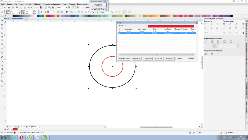

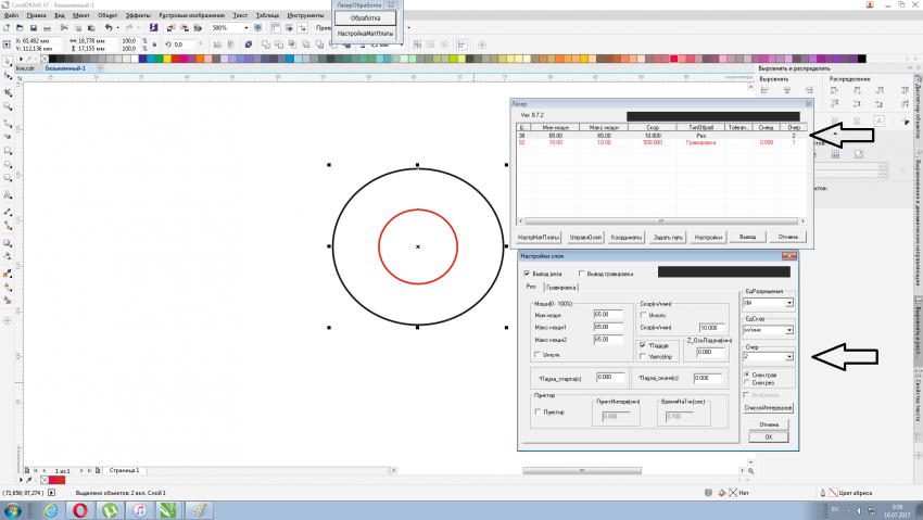

Как подойду к станку, так прям вопросов накапливается. С мелкими разобрался, с этим пока не смог. Раньше гравировал на уже вырезанных деталях, а сейчас попытался сам вырезать. В одном задании отправил резку и гравировку разными цветами. Отправляю с ноута на станок через плагин кореллазер. Если стоит сначала резка  потом гравировка то  все отлично. Вырезает и гравирует как на картинке в ноуте. Но это неправильно. Нужно сначала гравировку потом резку . Ставлю очередь 1 на гравировку, очередь 2 на резку. Гравирует где нужно, а вот резка начинается сантиметрах в 5 от выгравированного обьекта. В чем косяк? Где я что не так делаю?
Можно подробнее, что в вашем понимании "очередь"? Ну и скрин рабочего поля программы с подготовленным файлом для дальнейшего объяснения.
Если стоит так то сначала идет рез, потом гравировка и изделие на выходе совпадает с заданным.
а если так то сначала гравирует а потом режет. Но рез идет сантиметрах в пяти левее от нужного места.

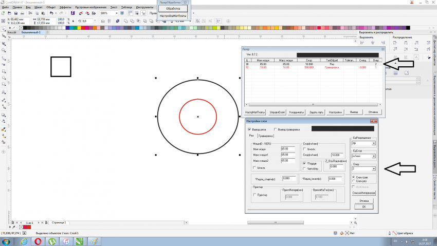

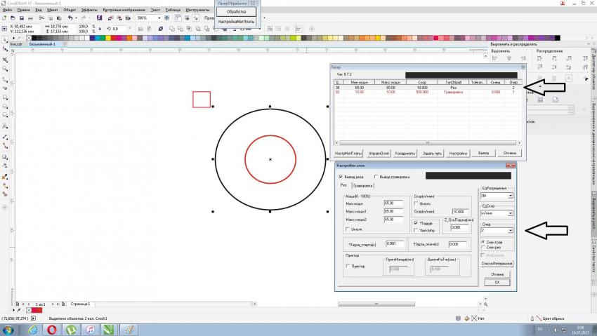

Попробуйте нарисовать в левом верхнем углу квадратик маленький и отправлять его вместе с гравировкой и вместе с резкой.
Вот так примерно:
То есть сначала отправляете его вместе с гравировкой (делаете красным цветом)   потом вместе с резкой (делаете чёрным цветом)  если всё получиться, подумаем, что дальше.

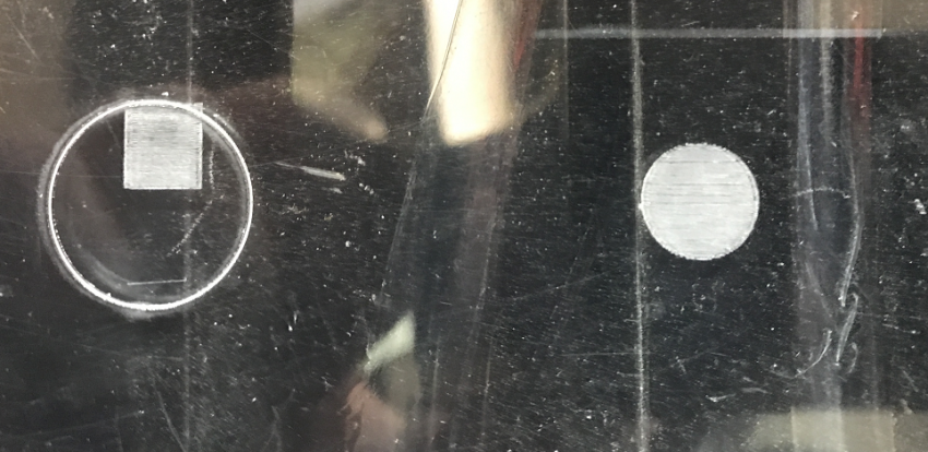

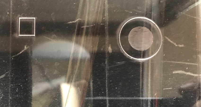

На фото оба варианта. Там где квадрат стоит на резку все ок. Там где на гравировку идёт сдвиг
Причём происходит не всегда так.
Взял удалил квадрат и все нормально. Но перед тем как начал с квадратом эксперимент ставить попробовал гравировку потом вырез и было со сдвигом.
Немного не понял.  Нужно вместе с квадратом отправлять и на резку и на гравировку, т.е. сам квадратик должен быть и загравирован вырезан.
